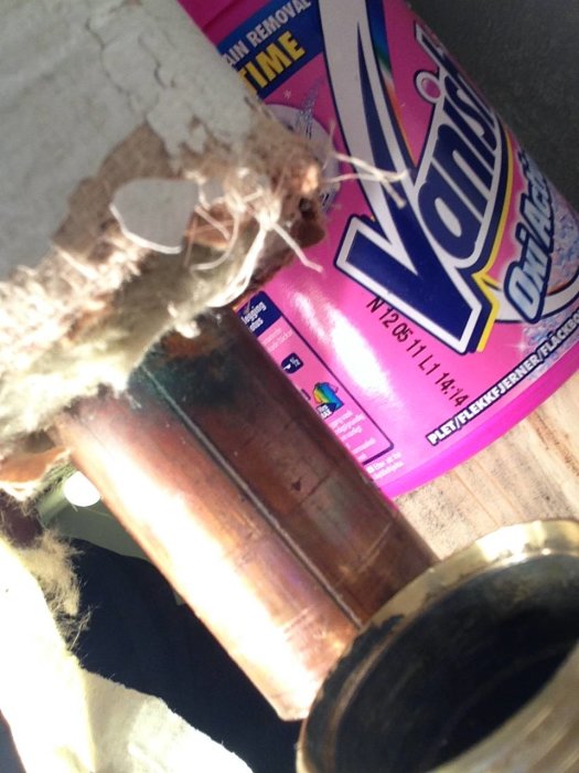

Justerade gamla kopplingen på ett 28 mm kopparrör men det gick inte att få den tät igen. Tog loss och såg att klämringen var tryckt ihop mer på ena sidan så jag tog bort den. Jag har dragit rätt hårt men kan inte se om röret är deformerat. En sak som är lustigt är att kopparröret har en skarv (skåra). Jag börjar tro att det är skarven som sabbar allt. Vad göra?

Jag måste ha haft tur förra gången då jag installerade. Minns att det läckte lite men fick det tätt tillslut. Sandpappra kan man göra men stor risk att man nöter annat än skarven speciellt då jag inte kan se skarven då den sitter baktill på röret mot väggen högst upp i taket. Detta blir klurigt.

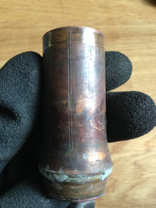

Hittade en gammal stump från detta rör och det ser ut att vara en skåra. Kanske kan man fylla den med något eller så slipar man försiktigt tvärsöver för att jämna ut men då kanske inte klämringen tätar.

Ja nog är allt skarven boven i dramat gissningsvis. För på klämringskopplingar får det ej finnas längsgående repor på röret.

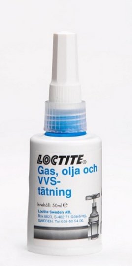

Fullösningar funkar bra ibland. Vilken Loctite använde du?
Krilleman
Loctite 148.

Funkar även med locherpasta som vanligtvis används tillsammans med Lin.
