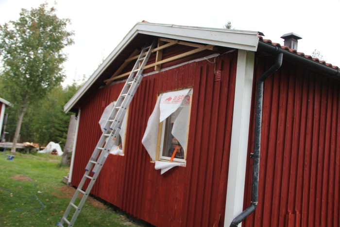

Håller på och tilläggsisolerar för att kunna bo här året om men ska nu panela gaveln. Ska jag ha vindpapp på den övre halvan?
Ja, oavsett om det är en kallvindar.
Är det gamla panelen du reglat upp på?
Det blir helt ny panel men vinden kan jag inte riva den gamla panelen för vinden är isolering med något som man spurtade upp.
Riddarn 115 och 1 till
Sätter jag vindpapp på gaveln blir det ju dubbelt för det finns ju redan innanför panelen.
stugfar
Det gör inget med dubbel vindpapp, däremot är det inte bra att bygga in luftspalten bakom den gamla panelen eftersom det bildas konvektiva luftströmmar som ökar värmeförlusterna.
