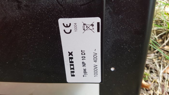

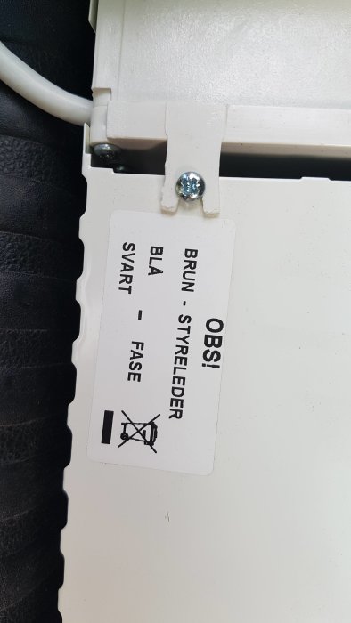

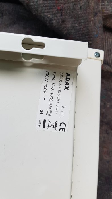

Hej. Hur har köpt 3 st begagnade 400v element. Det ena är ett våtrumselement och dom andra två är vanliga rumselement.
Våtrumselementet har brun och blå och svart kabel. Det står fas på blå och svart och styrekabel på norska på den bruna.

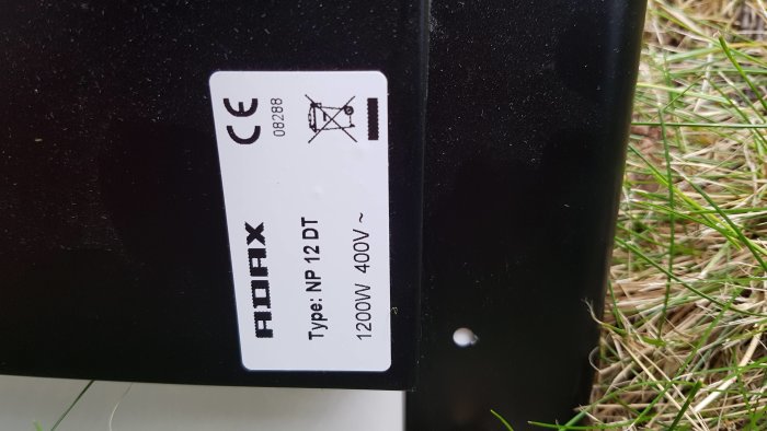

Dom andra 2 elementen har svart, blå och gulgrön kabel.
Hur kopplar man? Vad är styreleder. Ska inte ha dessa element med nån master och slav utan egna reglerade i olika rum. 20180916_165416.jpg
R
Utelämna styrkabeln på det , det är lite modernare , man kunde styra dom med en spänning , det kopplades in ett motstånd som gav lite värme till termostaten ,lurade den dom andra in på respektive fas svart /fas blå och gulgrön jord
Dom fungerar som egna individer med termostaten om det finns på varje

Finns det ingen jordskruv i plinten så är dom dubbelisolerade kallas vardagligt för FI-märkt och ska inte jordas men din jordtamp från väggen ska fästas upp , finns troligtvis .någon punkt för den , den som heter ADAX är en som är dubbelisolerad , du kan se
det på dom två fyrkanterna på skylten , Det är en kabel ut från en annan där , hur många ledare är det i den , skala upp och visa

Det vita elementet har brun blå och svart kabel. Det vita är våtrumselement. Det vita har den där fyrkants märkningen.
Dom svarta har gulgrön svart och blå kabel.
Den dubbelisolerade ska det alltså bara kopplas 2 faser till ?
Mikael_L
Japp, om det är ett 400V ska det kopplas till två faser, är det dubbelisolerat ska jord inte anslutas (och får inte).
Alltså, berörbara metalldelar i radiatorn får ej jordas, jordledaren får anslutas till någon tomplint eller likn. som saknar kontakt med det övriga.
Är det ett 230V ska det istället anslutas mellan fas och noll.
Revoman
Dom andra 2 elemten med jordkabel kopplar man fas på blå och fas på svart sen jord till jord ?
Mikael_L
Japp.
