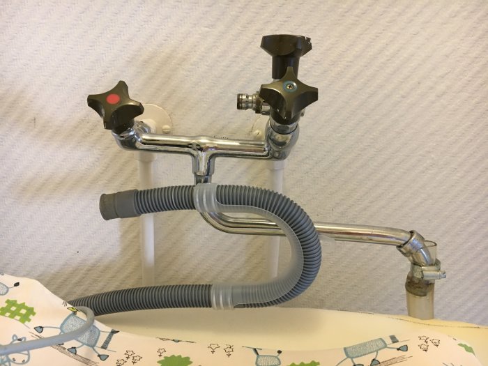

Frzon #1 Renoveringsnovis · 14 inlägg 14 sep 2018 09:43 Frzon Renoveringsnovis 14 inlägg 14 sep 2018 09:43 #1 Inloggade ser högupplösta bilder Logga in Skapa konto Gratis och tar endast 30 sekunder Vad behöver jag för att installera en tvättmaskin här? Tvättmaskinen ska stå till vänster och där finns dosan med el på väggen. Till höger ska jag sätta upp ett tvättställ eftersom golvbrunnen är rakt under (där plaströret nu går). Så vad behöver jag för kopplingar?

Demmpa #2 Husägare · Kalmar · 18 962 inlägg 14 sep 2018 10:24 Demmpa Husägare Kalmar 18 962 inlägg 14 sep 2018 10:24 #2 Det ser ut som om att du har en variant av följande extra vattenanslutning, https://www.ahlsell.se/10/varme--sa...armatur/disk---tvattmaskinsarmaturer/8542087/ Det du behöver är hondelen, https://www.gelia.se/10_gel/gelia-vvs-1/bevattning/slang-och-koppling/3008003042/
