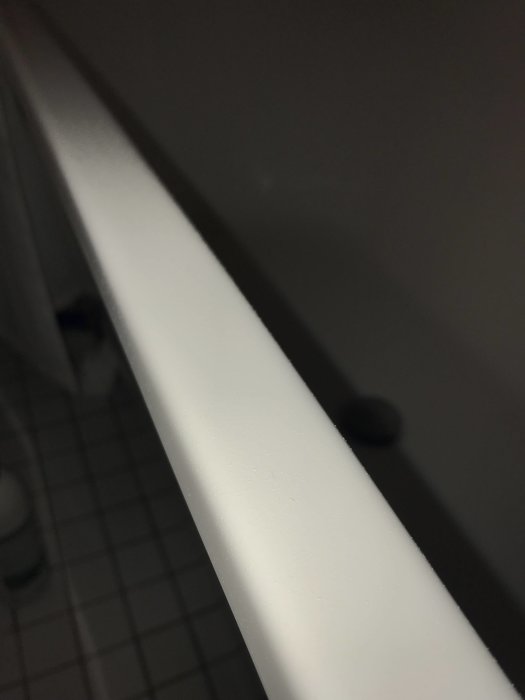

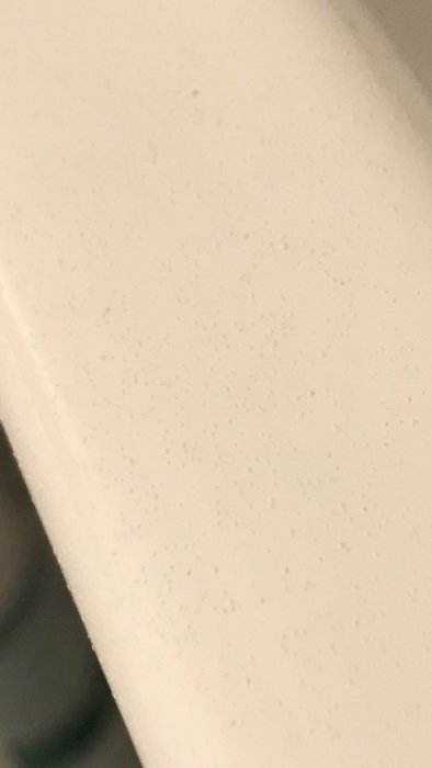

har fått små små färgstänk (Flügger flutex) på mitt badkar i akryl efter att ha fått lägenheten ommålad. Hur tas detta bort utan att skada badkaret? Försökt gnugga men går ej.
Brukar ju gå att peta bort med nageln bara. Gnugga går nog inte.
Ah. Blir lite omständigt.
ca 1000 st efter färgspruta så något annat alternativ än nagel. Helst.
Prova med en nagel går det. Så kan du använda en plastbit eller trä.
Lägg en blöthanduk över 24h och se om de går lättare. Antar att det är någon sorts vägg/takfärg?
Dan_Johansson
Inte helt säker. Kan ev vara fluggers snickerifärg, men den ska ju va vattenlöslig.
Spelar inte så stor roll, stor chans att fukten kryper in och göra att stänket lossar lättare.
