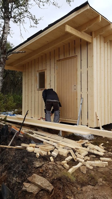

Jag jackade ur ca 15 väggreglar med sticksåg. Kan inte tagit mer än max en halvtimme inkl. måttandet. Behövde bärlina för långt takutsprång.G Gunnar_80 skrev:
