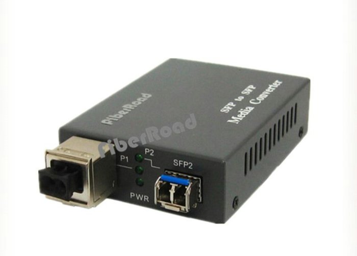

SFP till SFP Media Converter tycker jag är en intressant pryl. Den på bilden har en SFP POF och med riktig fiber.
Men en sådan kan man ju dra sin egen fiber hur man vill i huset. :cool: Och flytta tjänstefördelaren till mediaskåpet. :D
Ville bara förtydliga att jag menade att man skulle kunna använda den till att gå vidare med vilken typ av fiber man vill tex LC-förkontrakterad fiber som Mats beskrivit.
Skulle man vilja flytta på sitt mediaskåp, renovera, eller rent av såga sönder:surprised: sin fiber inne i någon vägg så kan man fixa fibern själv. :cool:

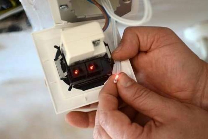

Telefonica gjorde en nysatsning på 1GbE POF 2017. Varför nu (då)?
Februari 2017 kom IEEE 802.3bv standarden
1000Base-RHA som klarar 50m över POF.
Det finns nu chipset för 1GbE POF.
Varför?
Operatörerna vill att upplevelsen av en snabb internetanslutning inte skall dras ner av dåligt Wi-Fi i hemmet.
Och så uttaget jag saknade, med dubbla POF anslutningar.
KDPOF's chip stödjer både punkt-till-punkt och seriekoppling av nätverksuttag.
