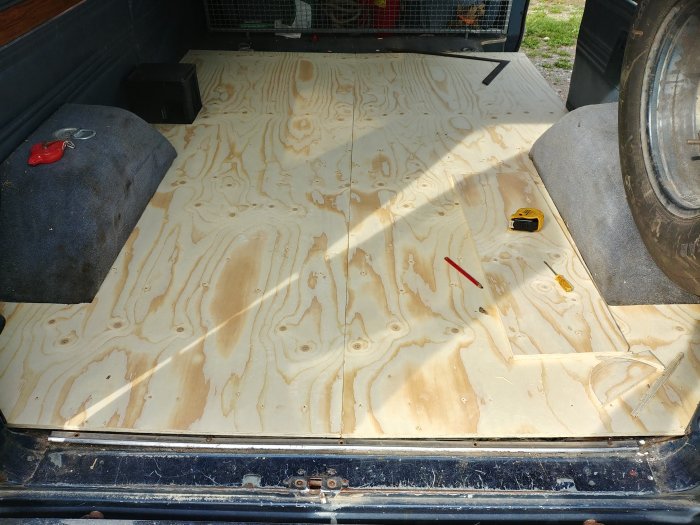

Bilen i fråga är en helglasad Dodge B-250, ni får tycka vad ni vill om bilvalet men jag gillar dessa skepp!
Golvet i dagsläget är värdelöst, tygmatta förutom sista halvmetern som är gummi.
Den går i första hand som laståsna med allt från ny soffa till rivningsvirke så det ska vara tåligt, lättstädat och med lagom friktion så man kan skjuta in last i den.
Lastöglorna ska vara kvar samt fästena för soffan och gallret, jag vill kunna ha den 5-sitsig vid behov.
Tankar om materialval till golvet? En kompis föreslog laminatgolv men det var strax före U-soffa och groggbord kom på tal och det är inte syftet med bilen...

Har haft mång firmabilar och alla golvtyper som finns, överlägset bäst var en bil med vanlig plywood på golvet, bra kombination av hållbarhet, friktion och städvänlig.
Hade en lös räfflad gummimatta som man la in när man satte in soffan.
Förra bilen hade en plywood för golv med en perforerad yta, lite gummiaktig, men den var ändå för hal så lösa prylar gled runt.

Hade du plywooden behandlad på något vis? Jag tänker på fukt, det är inte alltid torra grejer som åker med.
Plywood låter bra annars, starkt och med som jag sa tidigare, lagom friktion. Man kan knuffa in saker men inte så att allt glider runt för minsta lilla (spännband används, men svårt att säkra mot en glatt yta)

Impuls köpte plywood och slängde in!
Inte behandlat det eller så utan bara testar lite, nöjd bortsett från att skivorna är 250cm långa och bilen 290cm lång, skarvat på mitten för att täcka bredden.
Funderar på att kapa dom på 200cm så dom hamnar bakom soffan när den är i och ha en skiva till att fylla i när soffan är ute.
