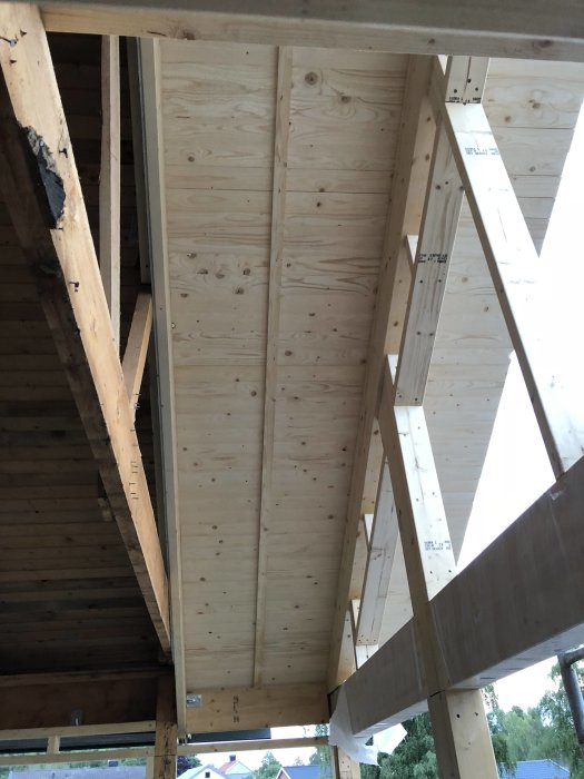

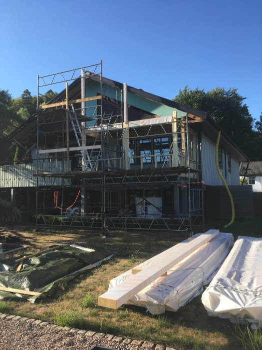

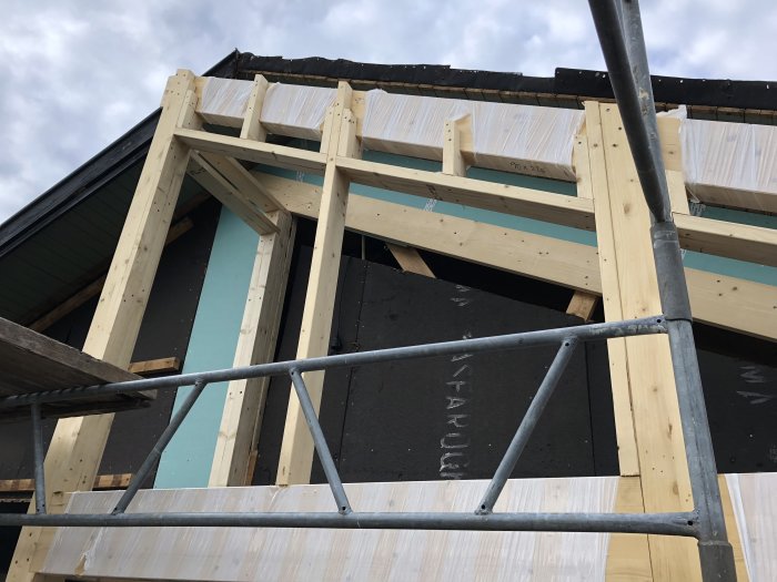

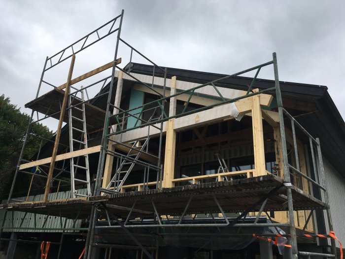

Idag var det rejäla doningar hos Ramnemark. Lyfte takstolarna och pallade upp på limträt. Sen hann jag även regla upp och sätta utegips på en liten bit. På torsdag kommer den halvt halte snickaren och då är målet att få upp takbjälkar och ev råspont :)

Idag var det rejäla doningar hos Ramnemark. Lyfte takstolarna och pallade upp på limträt. Sen hann kah även regla upp och sätta utegips på en liten bit. På torsdag kommer den halvt halte snickaren och då är målet att få upp takbjälkar ev råspont :)
[bild] [bild] [bild] [bild]
Det är något med grova bjälkar/limträ som gör en lite extra lycklig av att bara titta på. Kommer bli snyggt!

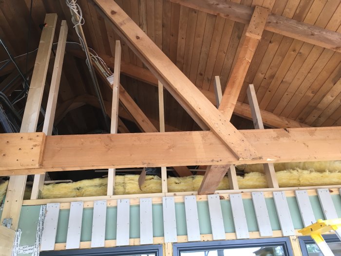

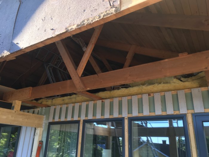

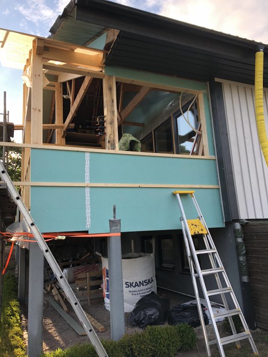

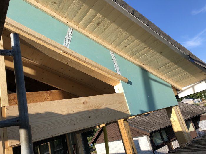

Fick lite mer gjort idag :cool:.
Rivit undertaket och sågat till isoleringen
Lagt i så man har rejält att skruva i för nya taket

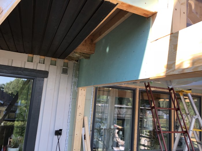

Utegips. Underkant på gipsen blir höjden på innertaket. Ganska schysst.
Imorgon blir det tak :poop:

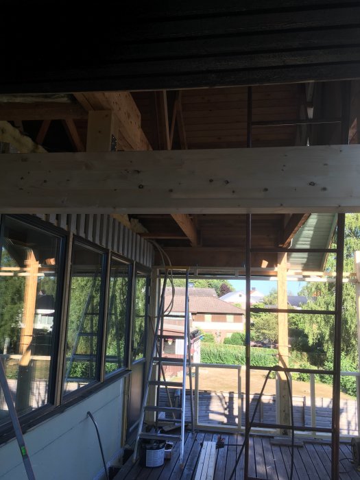

Igår jobbade jag och snickaren till 22:30 så det var för sent att fota.

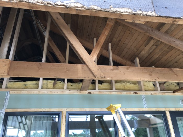

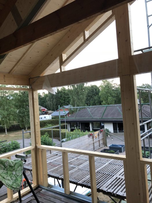

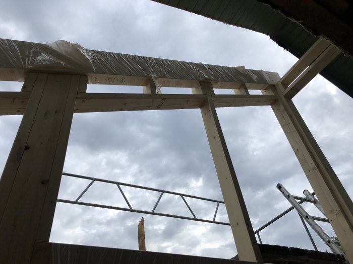

Jag reglade upp en del mot vinden och sedan skruvade vi dit takteglen och limträt som fälldes in i stolparna. Vi mätte fel en gång och fick såga om alla snitt så därför tog det sån tid. Men vid kvällen så var allt rakt (y):ok:

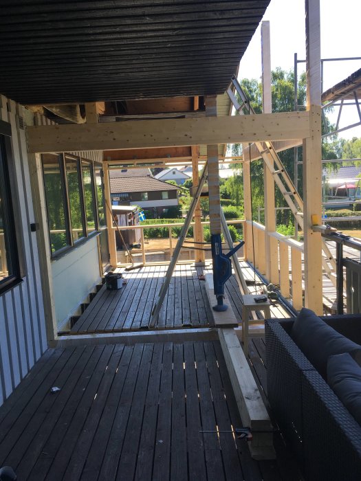

Jag har inte dött men min telefon gjorde. Nu har jag skaffat en ny och fotat lite. Imorgon tror jag taket kommer på.
Uppreglat mot vinden
Uppreglat för gavelfönster

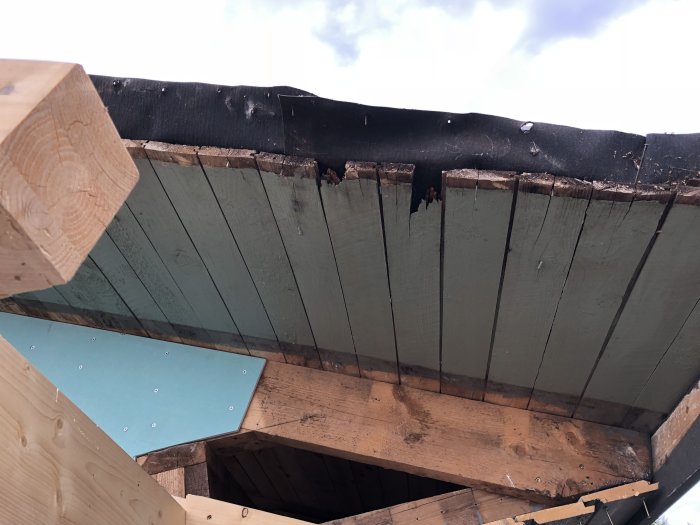

Taket var lite mer ruttet än vad jag trodde. Får se om vi kan lappa ihop det. Ska det rivas i det gamla är det nästan lika bra att förlänga taket ut över uterummet. Lite kluven :(

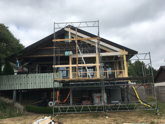

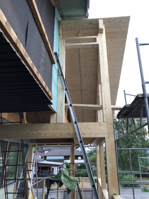

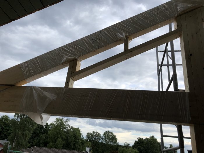

Idag var snickaren här och vi fick gjort en del. Hann tyvärr inte lägga papp på taket men enligt vädret ska det vara sol en vecka till :)

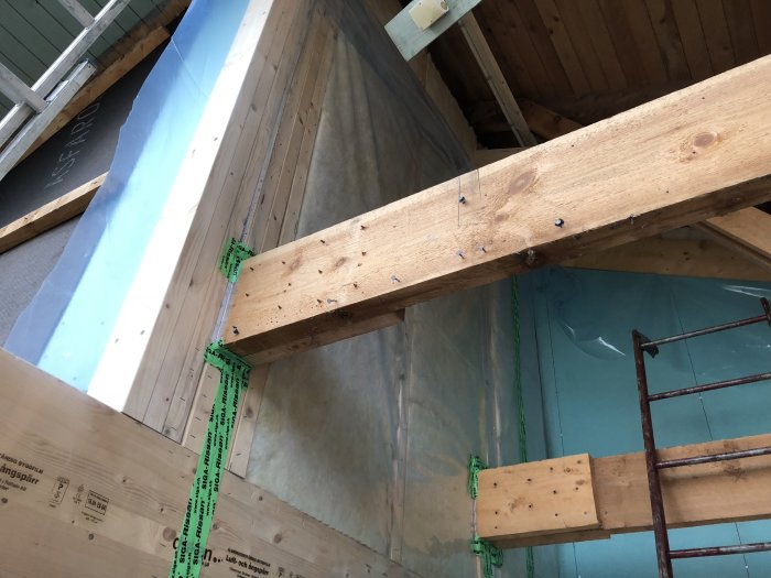

Isolerat upp mot vinden. Här ser man takhöjden lite bättre :)

Hade inte telefonen på mig idag men takpappen blev klar och tur var det, 1 timme senare kom monsunregnet och taket höll tätt. Bra att testa det direkt ;). Imorgon ska jag bygga igen till vinden då våran och en grannes katt har hittat upp där via byggställningen :/

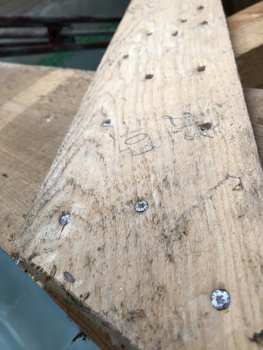

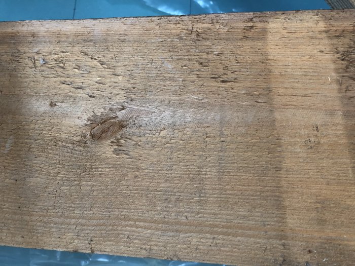

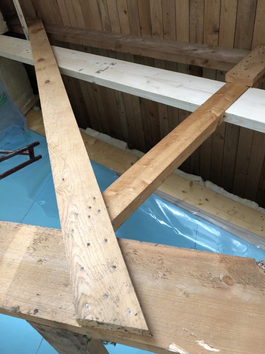

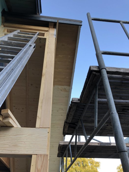

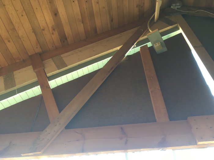

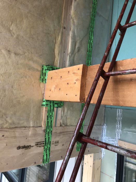

Behöver lite hjälp.
Hur kan jag göra två stöttor så lika de gamla som möjligt? Iom att ytterväggen var där den var så är takstolen bara stöttad på ena sidan. Nu när det blir synligt vill man ju gärna ha det symmetriskt. Var det sågade reglar förr? De ser inte hyvlade ut? Kan man göra det själv på något lämpligt sätt?
Ena:
Andra:
Ena:
Andra:
Yta:
P.S. Ska grovslipa dem och lasera de vita så de behöver inte vara exakt, men de skiljer sig väldigt mycket mot dagens hyvlade och rundade reglar
Åsa Lund
Det där är "råsågat" virke. Kolla med nån lokal såg om du kan köpa det hos dem?
Annars har min morbror (norr om Ulricehamn) mycket råsågat virke och skulle dimensionen saknas kan han såga till åt dig.
Ja det ser ruffigt ut. Tyvärr är det över 20 mil till Ulricehamn annars hade jag gärna åkt. Stöttan är 30x125mm och 1,5m lång. Skarven är 50x220mm och 60cm lång.
Alltså väldigt lite :(.
Ska kolla med snickerifabriken som ligger nära :)

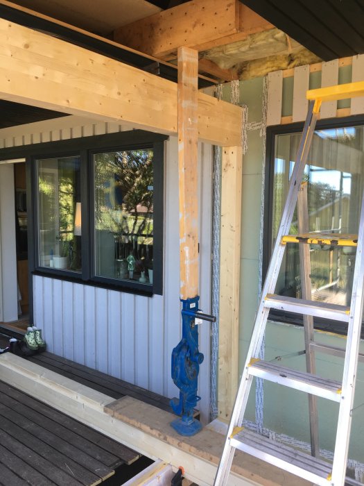

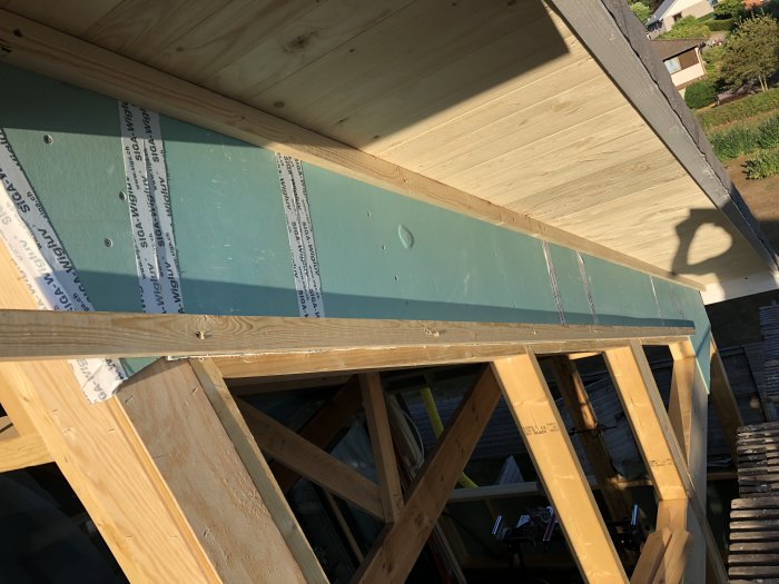

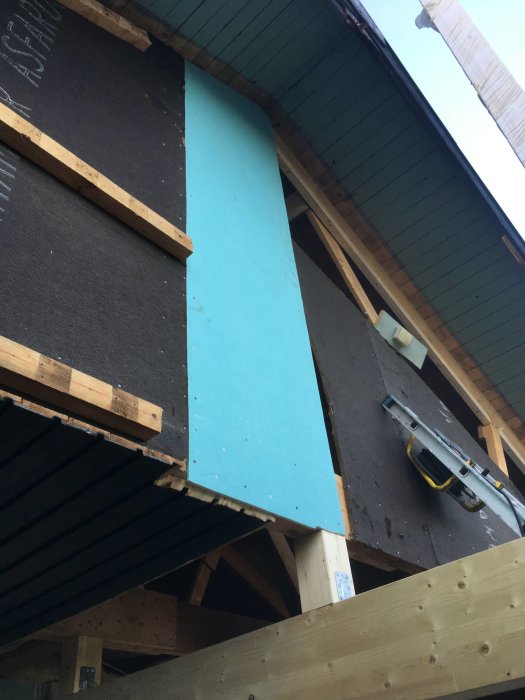

Idag har jag fått upp lite utegips trots värmen. Imorgon blir det sommarstugan med grabben för det är för varmt att hålla på varje dag :cool:.

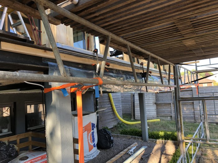

Har även limmat byggplasten runt stålbalken
Och grundat råsponten så långt jag orkade i värmen
