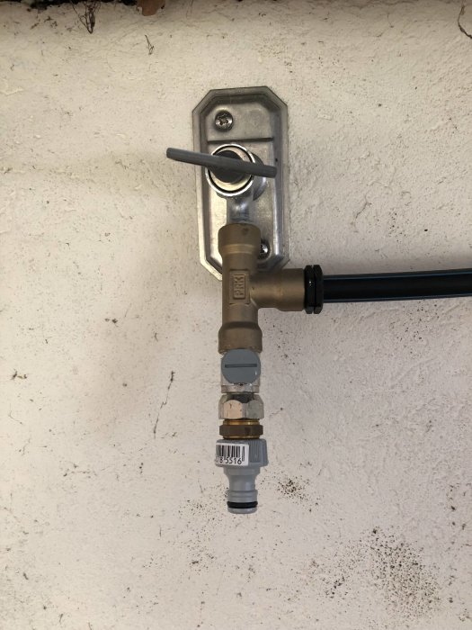

Såhär har jag gjort hemma hos mig. Gammal bild i länken nedan. Nuvarande variant är helt i metall och specificerad nedanför. Plasten tål inte solljus så bra från Biltema.
https://www.byggahus.se/forum/threa...tenutkastare-sa-lagt-ned.318999/#post-3003646
WC-ballofix med lekande mutter
Y-rör (tryckluftsvariant från Cejn)
G15x15mm ballofix x2 med slätända
DN15xG15 Hozelok Pro Metall
Du behöver endast täta gängan mellan WC-ballofixen och Y-röret. Resterande tätar med planpackning!

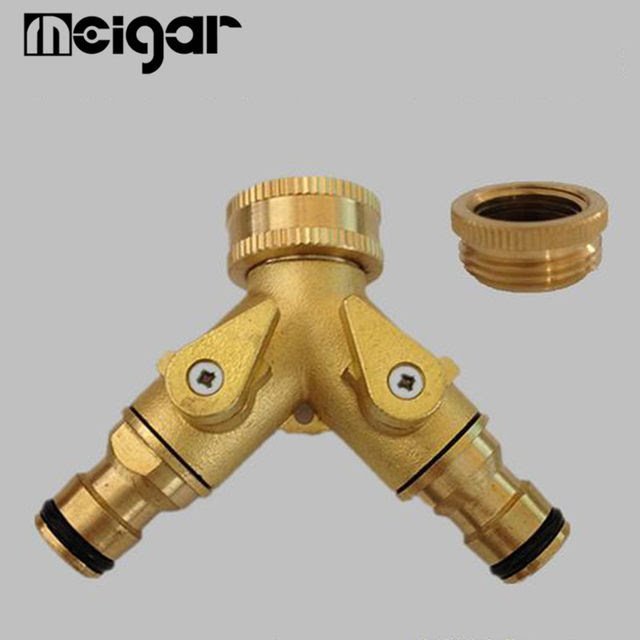

@Turbopumpen, var hittade du det kittet?
Den här ser ganska smidig ut också,
https://www.google.se/amp/s/m.aliexpress.com/item/32853157455.html#ampf=undefined
