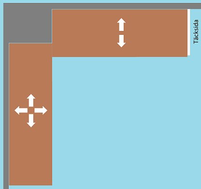

Jag har ett par bänkskivor som ska monteras i 90 grader. Där de möts ska de förstås skruvas ihop, och den ena ska ligga an mot kyl-frysens täcksida längst till höger. Bänkskivorna är av trä och behöver kunna röra sig. Eftersom skivorna sitter ihop behöver den vertikala kunna röra sig i båda ledder.
Jag vet att man brukar fästa skivor närmast väggen och sen använder beslag med ovala hål i framkant, eller gör stora skruvhål i stommen, för att skivorna ska kunna röra sig. Men med mina begränsningar får jag problem.
Fäster jag den vertikala längs väggen så kan den inte expandera då den begränsas av den horisontella skivan, som i sin tur begränsas av täcksidan.
Hur skulle ni göra? Kan man fästa skivorna i framkant? Det blir väl inget bra med tanke på silikonfogen mot kaklet.
