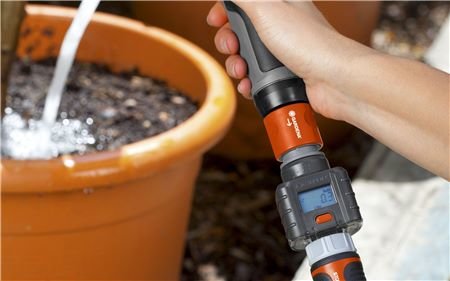

Ja, mäta upp vatten kan vara en rätt dryg uppgift, kanske hade varit smart med en sådan här? Mäter ner till deciliternivå.
Läckert.
Kommer nog däremot ta en 5L hink och ta hål i så det breddar över vid 3,2L (1 säck)
Kör nog även på en 10L hink som jag tar hål i som breddar över vid 9,6L (3 säckar)
Peter2400
Du har inte tid att fylla hinkar med slang när du börjat. Fyll upp ett antal hinkar innan så är det bara att slå i mäthinken och sedan i blandaren.

Horace ska blanda 60 säckar.
Det går åt 192 liter vatten, det blir många hinkar!
