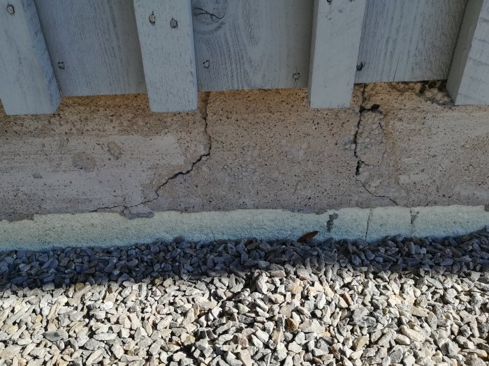

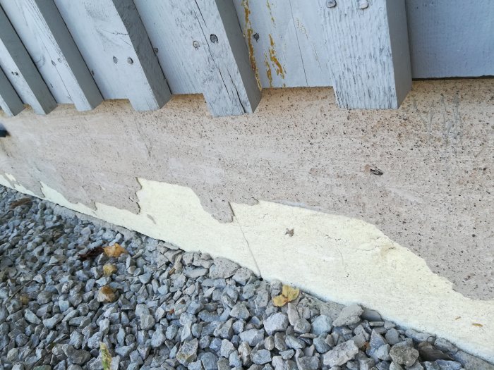

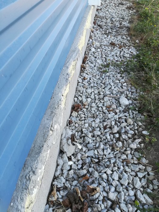

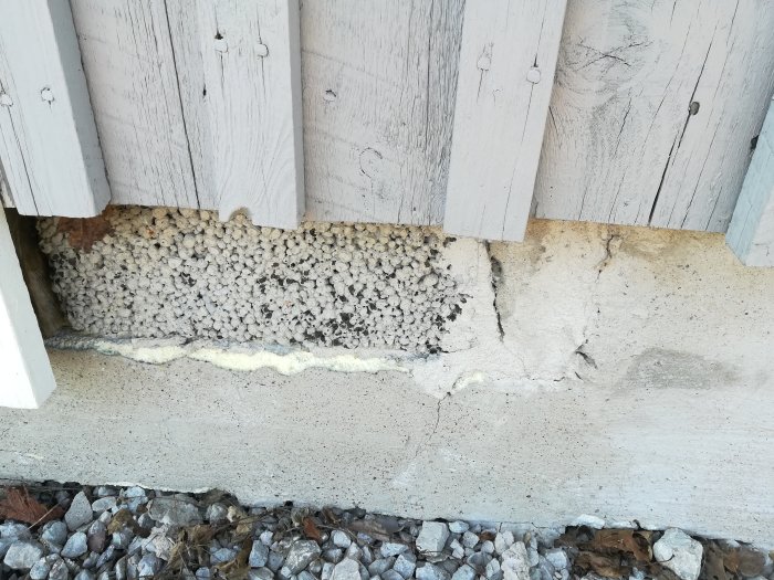

Har att garage som har 7-8 år på nacken. Tidigare ägare (min far) har byggt med vad som har varit billigast att tillgå. Jag tänkte fixa till grunden där putsen har släppt på nedre delen där det är cellplast/frigolit, se bilder. Väldigt tunn puts som det är nu. Behöver lite råd innan start. Tänkte göra följande.
1. Knacka bort den lösa putsen på cellplasten/frigoliten.
2. Ett lager puts, Weber EF260 eller liknande. Fastnar putsen direkt på cellplasten/frigoliten, Hur göra?
3. Nät som trycks fast i första lagret puts. Eller ska nätet spikas fast först? Vad ska man ha för distanser?
4. Ett lager till, Weber EF260 som blir ytskikt.
Är amatör på det mesta när det gäller bygge men har köpt mitt föräldrahem där det finns hur mycket som helst att göra!

Puts fäster dåligt på frigolit , knacka bort så mycket som möjligt tills du är nöjd och inget är löst
Ett s.k.putsnät fästes med i princip vad som helst ,bara det sitter fast spik skruv och plugg på många ställen och puts på det

Perfekt. Så putsnätet ska ligga direkt mot nuvarande grund eller ska det vara distans mellan?

Bruka gå bra att sätta direkt på , vill du så kan du efter att det sitter fast dra lite i nätet så det blir lite bulor utåt , men då går det åt mer puts för att få jämt , putsen ska slås mot så kommer det in lite bakom , behövs inte mycket

Nätet fästes så det ligger an.

Gör som du hade tänkt från första början. Knacka bort befintlig puts. Lägg på 260 EF, baka in glasfibernätet 397 i den blöta putsen, låt torka och lägg ett lager 250 EF och filta till. Klart!
