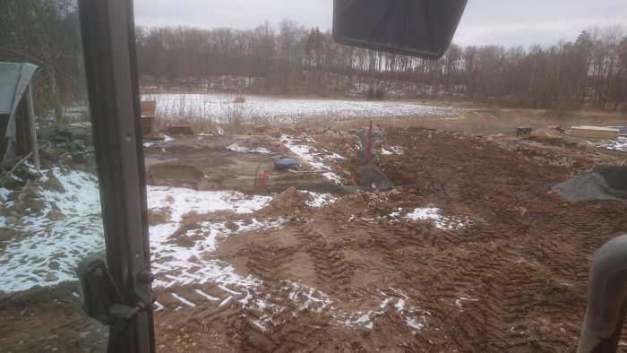

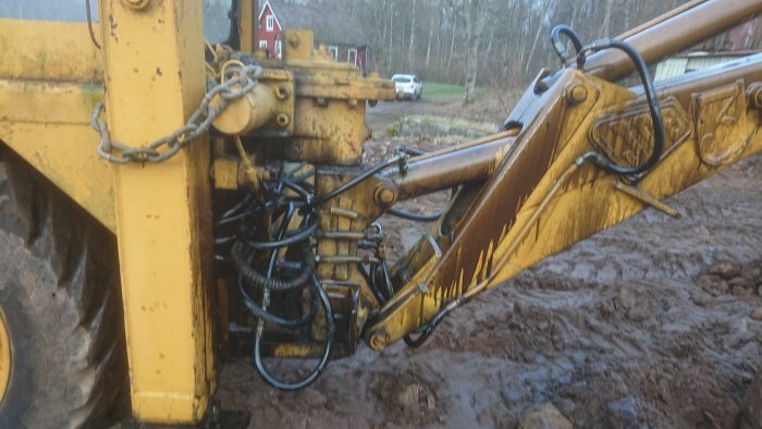

Började riktigt bra med att jag lyckades klämma en slang på grävaren, jävlar vad det kan spruta från hydraliken

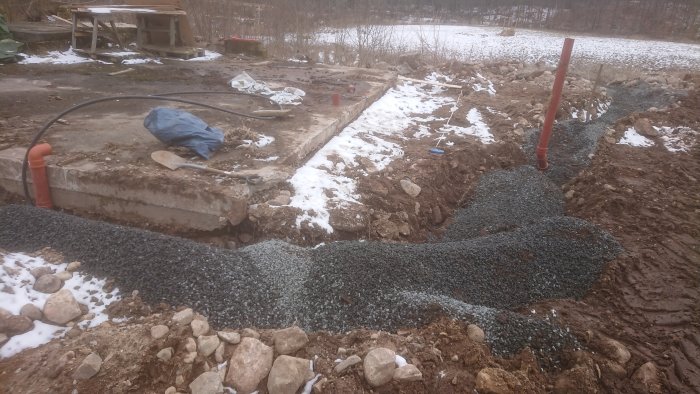

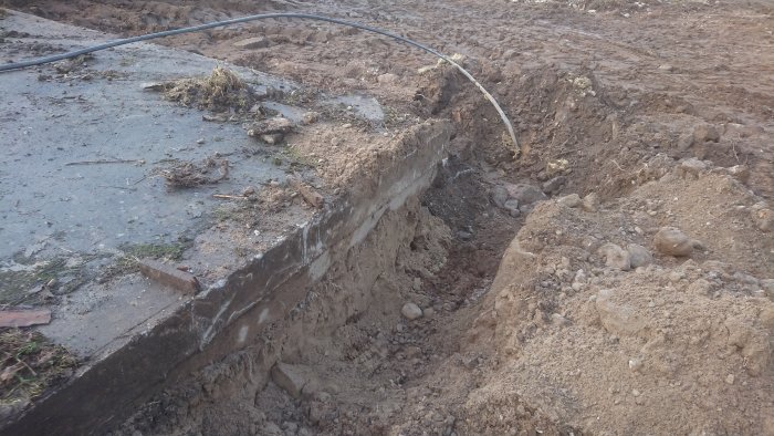

Grävde rännor till vatten och avlopp
Det är en riktig precisionsmaskin man jobbar med
I med lite PEM och PVC och makadam på det

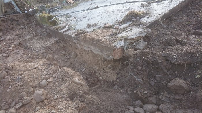

Var dåligt tinat i marken vid den här tiden.

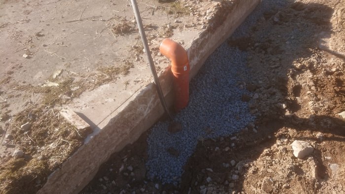

Avloppsrör går bara ut i backen, är ju mest hästsvett som ska spolas av i stallet.

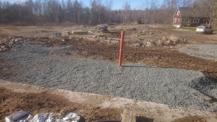

Och så kommer en bunke makadam bilder
Här kommer rör upp i sadelkammaren
Röret ska kopplas till brunn i stallgång

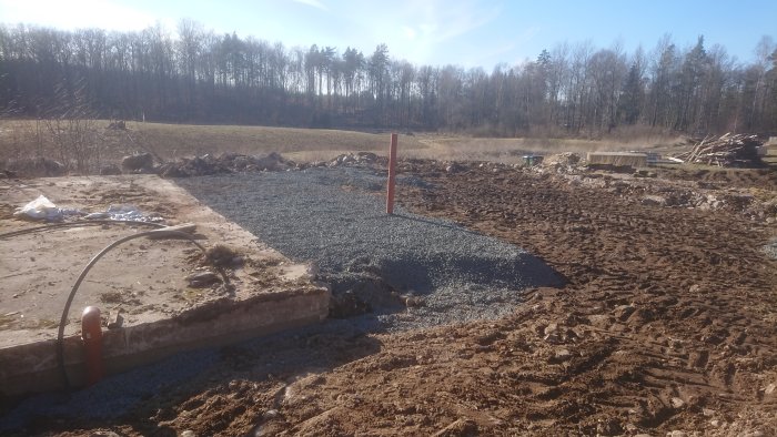

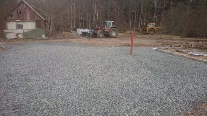

Och så fyller vi på med mer makadam
Lite till
Och så ytterliggare mer makadam, typ för 20 papp totalt.:worried:

Vi kör lite mer bilder

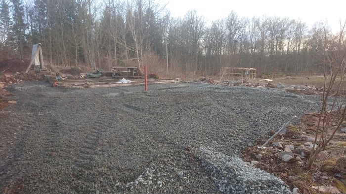

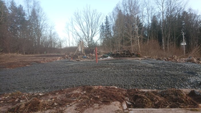

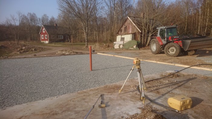

Efter att ha jämnat ut med traktor
Man skulle egentligen haft en planerskopa(julklappstips ;)) till traktorn, nu har jag bara en stor grusskopa, funkar men är inte lika lätt att jobba med.

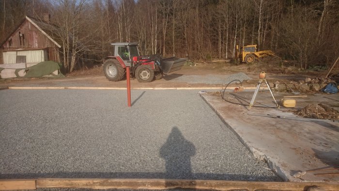

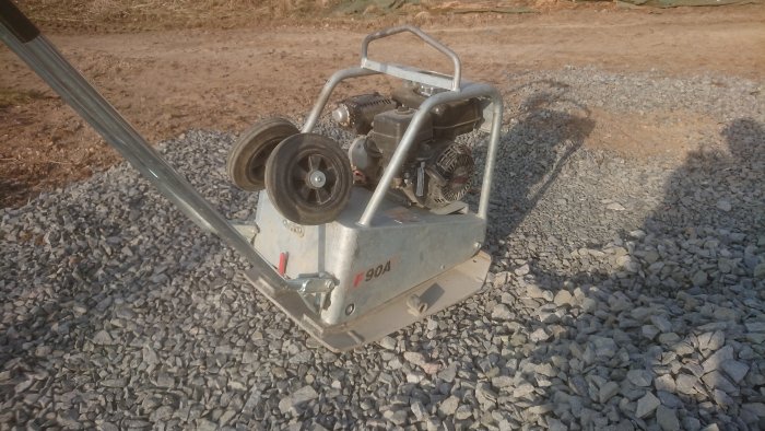

Och så paddar vi några timmar, sjunker mer på vissa ställen där ytterligare makadam får tillföras, jag skyller på att tjälen precis gått ur marken:lying:
Dags att bygga form, fick låna en laser vilket gör att det blir mm-noga men tar mer tid då man justerar i det oändliga för att få allt 100% mitt i och så jävla noga är det överhuvudtaget inte i ett stall för några gamla ök.
Men man blir lätt fixerad på sina verktyg:love:

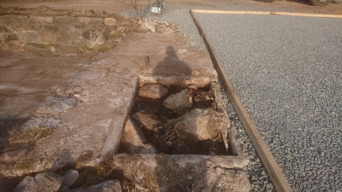

Nära ut till gödselkurran, antar man urin i hålet som nu är fyllt med sten.
Kurran kommer oxå att fixas till då cement mellan sten vittrar, plattan är dock omgjuten och helt ok.

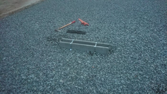

Satte en brunn mitt i stallet, betong med stålgaller köpt på PA Lindberg

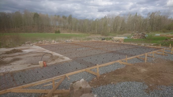

Dags att fästa formen till mark så den inte flyter upp vid gjutning
Och så i med armeringsmattor
Formen är även fixerad i sidled så den inte kalvar det är de islagna stoparna lite längre ut från formen
Mycket järn och trä blir det :D

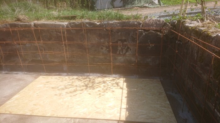

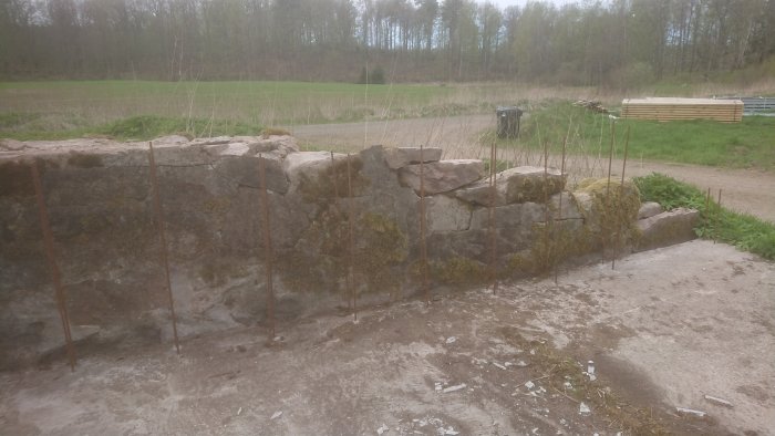

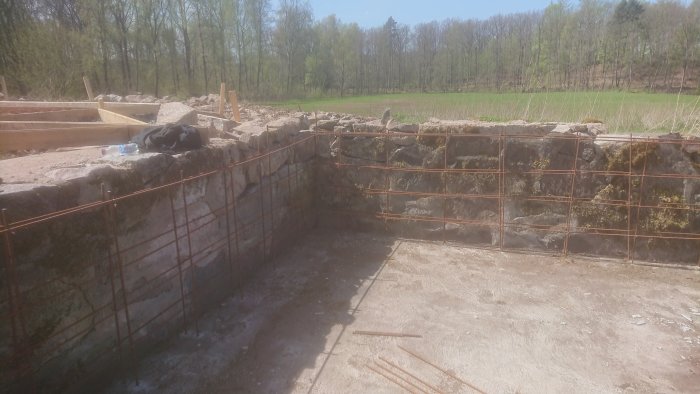

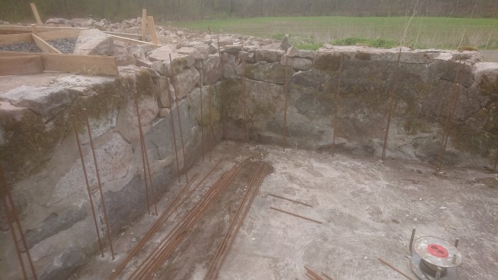

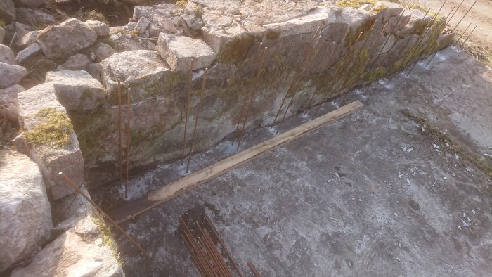

Och så var det gödselkurran som behövde lite kärlek
sulan är ok men cement runt stenar har vittrat sönder
Många stenar längst ut har fallit bort. Gjuter helt enkelt en ny mur invändigt de gamla stenarna.
Hur smart är man inte:thinking:

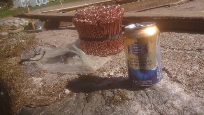

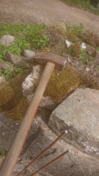

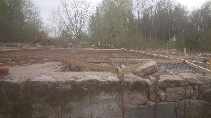

Nåja, i med dubbla rader armeringstål
Eftter ett tag blir man rätt vass på att dra i nejtråd

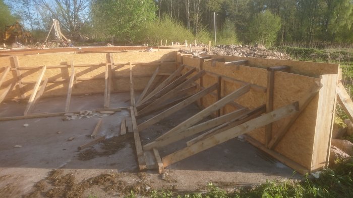

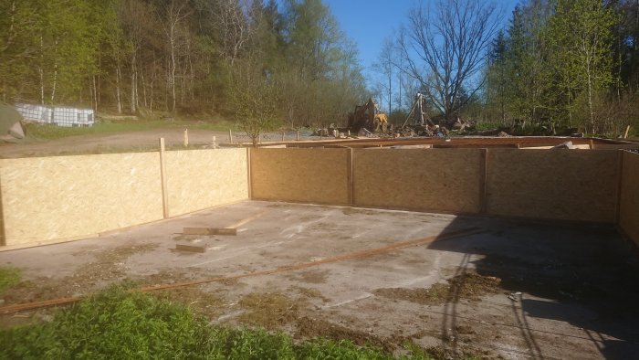

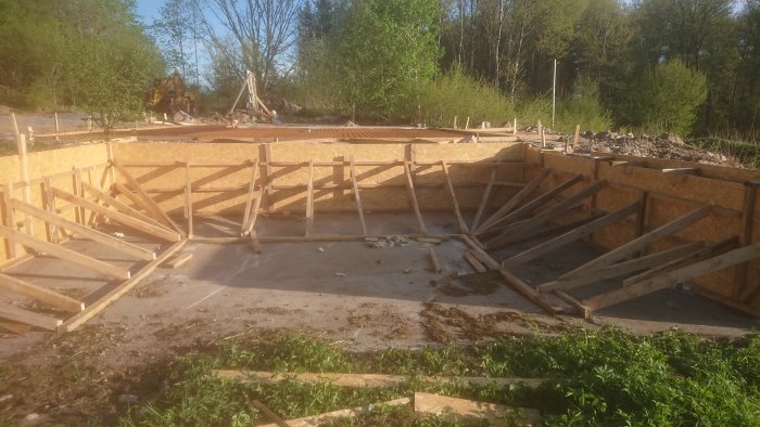

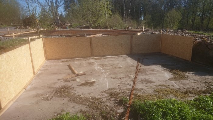

Lite OSB till formen
Bilderna är tagna de första dagarna i maj
Formbygge, virket var som sagt var gratis då det hittades i det gamla stallet.
Overkill? Kanske, var med om att formen började kalva när jag gjöt pool (finns en tråd på poolforum för den intresserade) så man har blivit lite försiktigare.

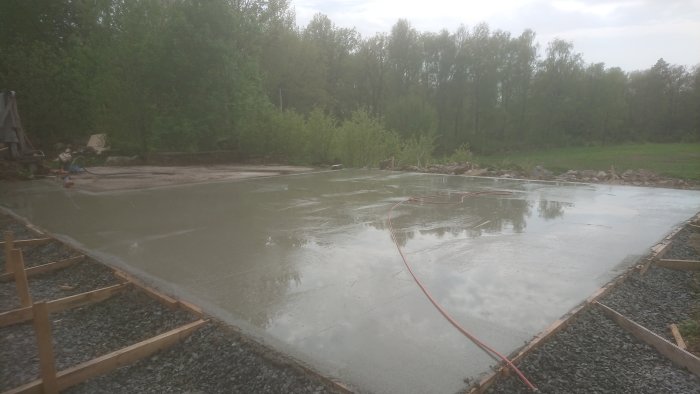

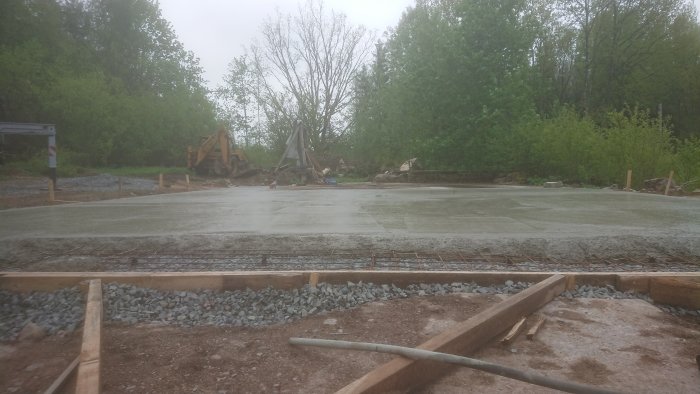

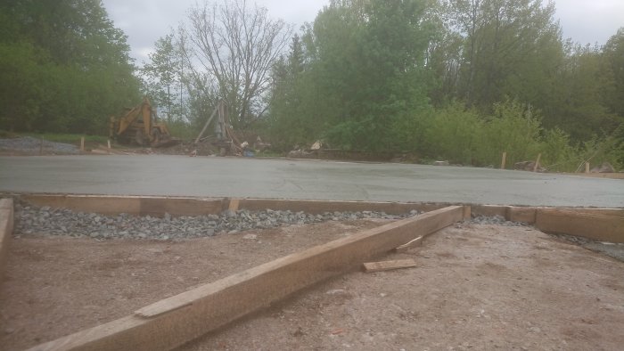

Då var det dags att slå lite cement i formen.
Hyrde pumpbil som pumpade ut 3 bilar med betong, totalt 19 m3 vilket rensade ut 45 papp från kontot:rolleyes:

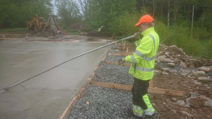

Å andra sidan hade man gratis arbetskraft, grabben och en kompis:)
Konsten att sloda
Nästan allt ute, vibratorn sköttes av TS
Så där ja
Tog ca 3,5 timmar men då fick vi vänta 1 timme på sista betongbilen, effektiv tid var 2.5 timmar

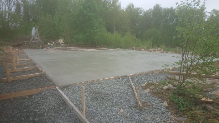

I våg ?

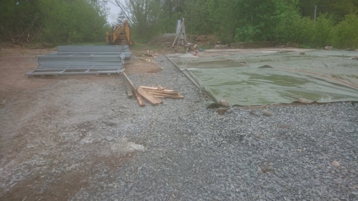

Vattna och vattna
Och så på med presenning
Och så väntar vi tre dagar innan vi börjar borra i plattan.

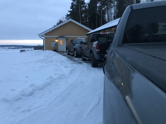

Har haft Cheva som bruksbil de senaste 20åren +1-3 Chevor vid sidan om men gick över till RAM nu iår, helt ok pickis och 401hk skadar inte ;) tror vi är fem nu i närmaste kompisgänget som åker RAM :cool:
Du är driftig må jag säga (y)(y)(y)
Bjuder på en RAMad bild ;)
