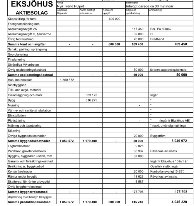

Skulle ni vilja dela med er av era produktionskostnadskalkyler? Främst från eksjöhus.
Något man behöver tänka på/tips kring kontakter med Eksjöhus?
Trend med sammanbyggt garage om ca 30 kvm.
Totalt med allt (lagfart, bygglov, schakt om 50K, KA mm mm) förutom fixa trädgården och inklusive en tomt för 600K blev 4.05 Mkr

Vad hade du för kostnad på bygg?
Ronja Hall och 1 till
Tack! Vi har nästan 1 miljon till på bygg inkl grund.

För samma hus? Kostnaden för byggsats grund och resning hamnar ju på styvt 3 miljoner. Då är det inte gjort något tillval utan all basic.

Nej, På Sundvik. Ett sutteränghus, tydligen är det så mycket dyrare att bygga..

Vi har fått en liknande prod kalkyl på Trend, men vår tomt är dubbelt så dyr.... Totalt räknar vi med 5 milj. Men då inkluderar det även finplanering av tomten och ganska många tillval.
Har ni faktiskt byggt huset och hållt kalkylen?
Eller är det fortf bara ett estimat?
Vad ingår i 50' extra för 'Övrig exploatering'?
Jag misstänker att den mängd massor som ingår i Eksjöhus åtagande för markarbetet inte kommer räcka till... hört många gånger att man 'alltid' behöver extra. Entreprenören själv säger att han 'aldrig' behövt extra...

Tyvärr fick vi inte tomten så det blir att vänta vidare. Här i kommunen när staden säljer mark är dom ganska välgjorda så det krävs inte mycket extra schakt. De 50k är då för extra uppfyllnadsmassor. Sedan finns där inget i kalkylen för att fixa trädgård utan detta är utöver.

Vi börjar titta på att bygga hus och är väldigt positivt inställda till eksjöhus. Jag tänkte bara kolla, i kalkylen ovan, om jag förstår det rätt, så ingår det inga tillval alls? Det är ett basic Trend m. garage inkl allt utom trädgård och tillval?
Hade ni tänkt bygga huset så eller ni kommer välja tillval i ett senare skede?
