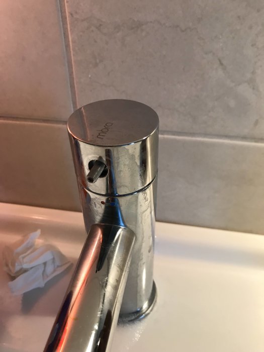

Har försökt med gummiband (istället för trasa) o polygrip. Men är rädd att förstöra kromet!
Sprutar mer kalkbort o avvaktar.
Ska prova trasa också!

Du försöker lossa på pinnen? Som på bilden?
Exakt.
Vira om lite gummiduk och vrid sedan med en polygrip eller papegojtång. Liten rörtång kan också funka.

Hittade några gummipackningar som gav tillräckligt med friktion mot kromet (y)
Nu blir det paus o umgås med barnen!
Nästa problem, får inte av toppen.
Enligt skissen ovan ska den bara dras uppåt, men sitter som berget den med:confused:
Sitter med en liten insex i hålet
Nope inget i hålet.
Den gängade sprinten som håller fast pinnen är ute o finns inget bakom.
Spruta in lite 5.56 el. dyl. i hålet. försök sedan att få in en mejsel på baksidan och bänd försiktigt. Ibland kan man få hålla på ganska länge innan den lossnar. Det värsta som kan hända är att den fyrkantiga pinnen på insatsen brister. Men då är den loss iaf.

Man ser nästan insex-skruven i hålet på din bild?
Det var ju även det som stog på instruktionen som las upp (2,5 mm).
Insexen som syns i inlägg 35 är borta på bilden i inlägg 36, där bakom finns inget!

Då är det nog bara muskelkraft kvar att nyttja :/
Jo, verkar va där problemet ligger :rofl:
Gårdsboende
Äntligen!
Hade jag inte skissen hade jag aldrig vågat dra o slita i grejorna!
Men nu är den bytt o funkar perfekt!
