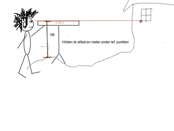

MagHam
Har man ett laserpass, typ krysslaser, fungerar det bra också på samma sätt som axn förklarade. Saknar man det skulle man kanske kunna göra något liknande med ett vattenpass och något slags stativ, genom att markera ut en prick vid referenshöjden sedan höja och sänka vattenpasset tills man hittar en punkt där man med vattenpasset helt plant kan kika längs dess kant. när den kanten som inte är vid ögat når just den punkt den inte syns och pricken samma punkt så kan man mäta hur långt det är från vattenpassets överkant till marken. Hmm, svårt att förklara så jag ritar en bild...
