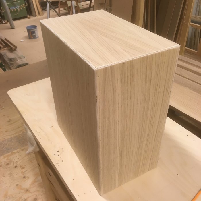

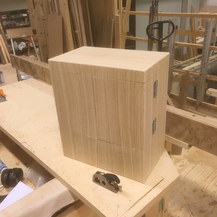

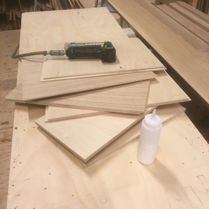

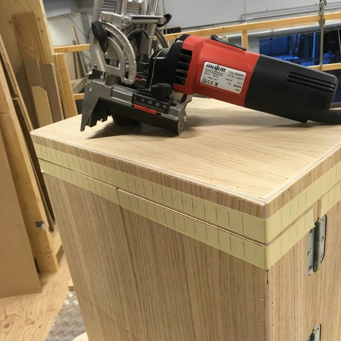

Limmade ihop 7mm ekplyfa med 4mm björkplyfa och sågade upp delar till lådan.

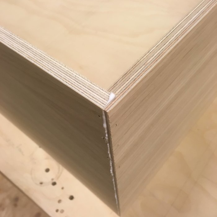

Falsade alla möten för att få större limytor samt för att kunna spika i kors överallt
Satte ihop hela klabbet i en tät box.

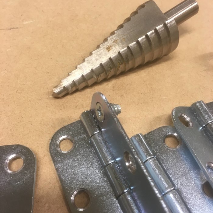

Medan limmet satte sig ägnade jag lite tid åt de gångjärn som jag tänkt använda.
Små gångjärn har direkt löjliga hål för skruv. Skall jag använda dem i plyfa utan att skruven går igenom så blir det så ynkligt att jag inte tror på att det skall hålla.
Löser det genom att borra upp skruvhålen till 6mm och försänka. Då kan jag istället använda systemskruv. Det är 5mm skruv som är ca 9mm långa och tvärt avhuggna. Det är precis vad som fungerar när man vill skruva stabilt i tunn plyfa.

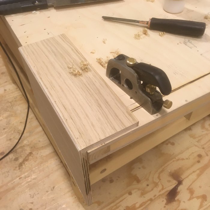

Sågade isär lådan i de delar som jag tänkt mig. Klingan stjäl 4mm ungefär. Därför så blir det nödvändigt att limma kanter på någrs ställen. Enklaste sättet är att tejpa fast dem.
Hade inte motivation att göra en mall till gångjärnen. Om de fälls ner ca 2,5mm så kommer luckan ligga tätt emot när den är öppen 180 grader. Kommer till varför det är en bra ide längre fram. Fräste med anhåll där det gick och på helt fri hand där det inte fick plats. Höll ihop delarna stumt när jag borrade och skruvade gångjärnen.
Fick tillfälle till lite handhyvling när jag snyggade till kantlisterna.

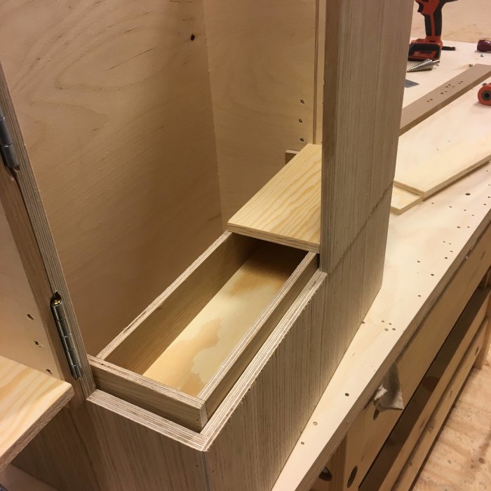

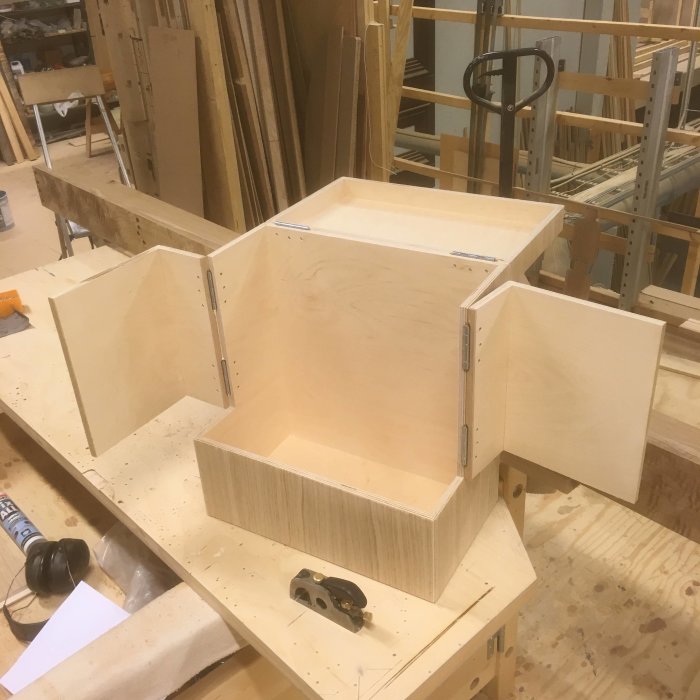

Fällde in gångjärnen och fäste även vingarna på lådan. Så här ser den ut nu.
Med stumt monterade gångjärn, och med infällningsdjupet som jag nämnde tidigare, så är locket helt plant när det är öppet. Det ger mig en möjlighet som jag hoppas mycket på. Min tanke är att grejer som jag är för slö för att genast sätta på sin rätta plats kan jag lägga i locket. Då blir det enkelt att hitta det som fattas :lying:

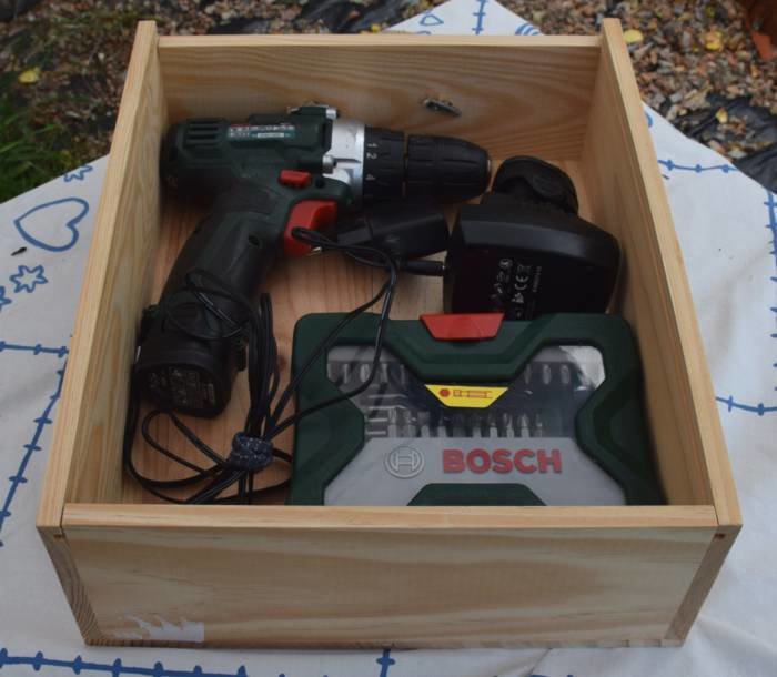

Jag skickar med ett par bilder på en verktygslåda jag förvarar i köket, med skruvdragaren jag ofta använder. Verktygslådan förenar två av mina intressen: goda viner och snickerier.

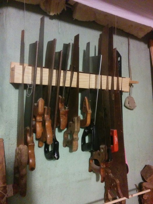

En del av sågarna hänger här..
nanowire och 2 till
Ser magiskt ut, hänger dom i eggen?
johel572
Precis ; )
Nejdå, hänger i limstift kan man säga, är en fulkopia på den här versionen http://lumberjocks.com/projects/41465
Brännis och 4 till
Mikael_L
Smart trick.
Och visuellt coolt !

Blir snyggt som det brukar när du snickrar, men ett frågetecken dök upp - Hur blir det med tyngdbalansen? :thinking:
Tänker särskilt på det uppfällda locket när verktyg läggs där...
I kombination med tunga verktyg i ryggen på lådan.
Ur tyngdpunktshänseende borde de ligga i botten, och kanske då särskilt i framkant för att tillåta en packe halvtunga handverktyg + spik/skruv i det utfällda locket?
Alt en ballast i botten fram, men då blir det ju ännu tyngre att släpa på lådan...:sweat:
Eller ett utfällbart ben på baksidan a la klaffbord, eller ...
Fjanten
@Oldboy
Om jag får i allt jag tror så kommer den väga nära 25kg (snarare 35 :p). Locket känns stabilt. Men utan förstärkningar i hörnen så tål det inte tillräckligt för att välta lådan. En balanserande ide är att göra en enkel sortimentlåda med hakar. För att komma åt innehållet i botten av lådan lyfter man ur den och hakar fast den på fronten.

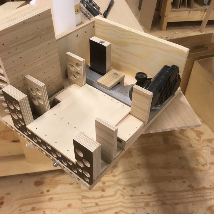

Söndag någa timmar och i går efter det ordinarie arbetet har lite blivit gjort med lådan. Började med sortimentslådorna.
De är naturligtvis anpassade till Raaco backar :thinking:. Tänker mig att med lite fiffiga designerade platser i lådan för småsaker så kommer jag kunna använda sortimentplatsen till monteringsmaterial istället för till verktyg.

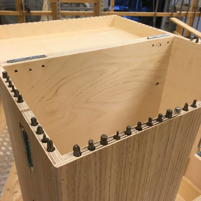

Började med att testa en ide om hur en annars helt oanvändbar plats kan bli förvaring till bits.
Satte maskeringstape längs kanten och ritade upp positioner.
Borrade en rad 8mm hål med 15mm djup uppåt och nedåt. 2 av hålen använder jag till styrstift för luckorna. Övriga fyllde jag med bits för att kontrollera funktionaliteten.
Nu dags för lite tredimensionellt tänkande. Att göra en heltäckande lista på saker som bör vara med är inte enkelt. Tror inte att det är möjligt. Ett sätt att angripa uppgiften är att lägga upp innehället från alla sina monteringslådor på en bänk.
Från start ser det helt omöjligt ut. Finns en hel del som inte är med. Smågrejerna... Hoppas hitta smattar och bortglömda håligheter här och där som kan ge designerade fack för sådant senare.

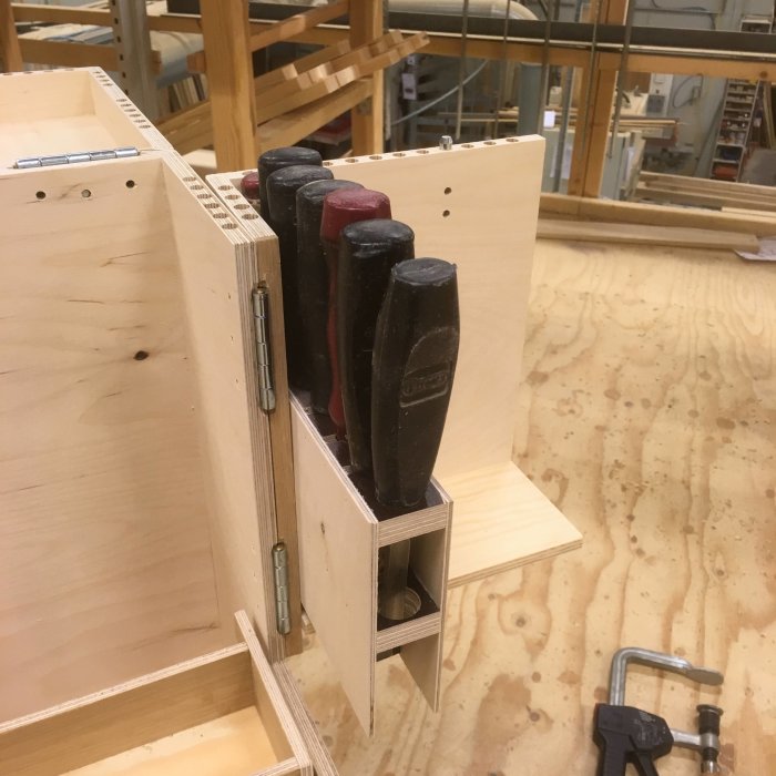

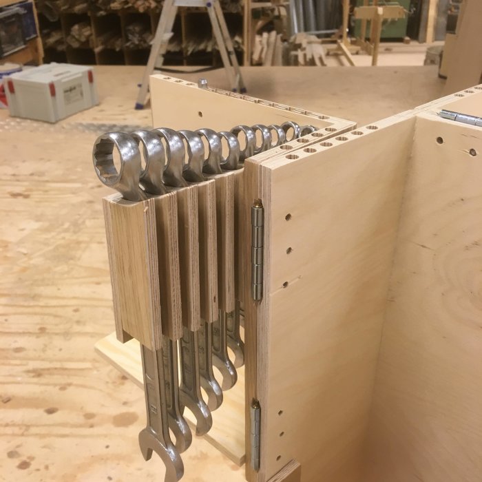

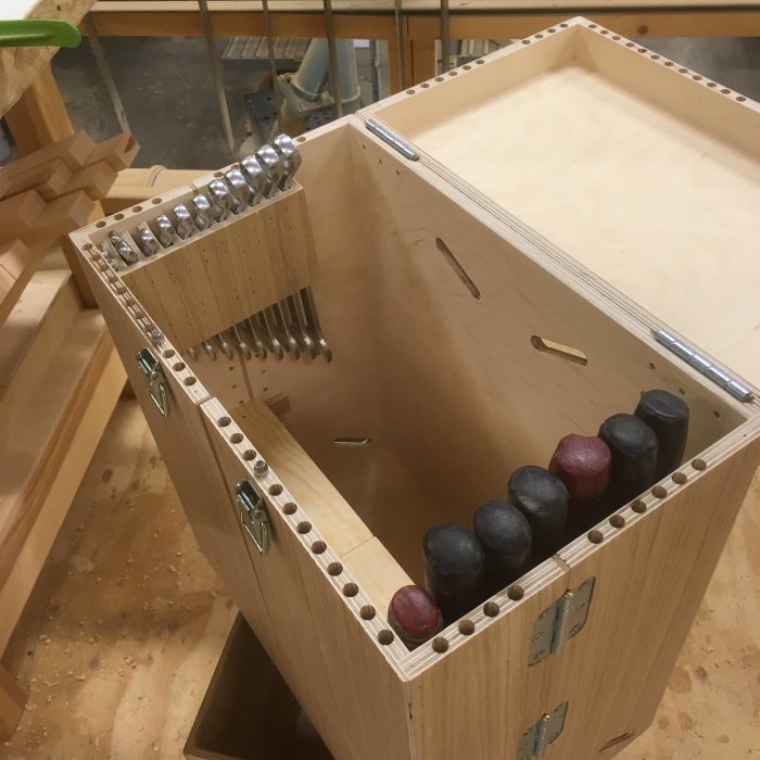

Betar av grejerna på bänken bit för bit. Börjar med stämjärn och blocknycklar.
Upphängningen av blocknycklarna är kompakt. Den sortens hållare borde fungera bra även på en verktygstavla.
7mm plyfa med 7mm mellan. Slipad till en flack krok upptill så att nycklarna hänger där de skall. I lådan så är nycklarna effektivt låsta i läge när den är stängd.
Stämjärnsboxen är kompakt den med.
Har gjort ett par genom åren. Att få generiska slots utan att slösa med utrymmet är inte enkelt. Löste det den här gången genom att tvärställa järnen. Innerbredd i boxen är 33mm. Borrade hål med cc 28mm i två 190mm långa durkplyfabitar. Använde stegborr. Har en baktanke med detta. Limspikade 140x190x4mm björkplyfa på ena sidan. Gick till justersågen och slitsade upp genom hålen på tre positioner. Spikade plyfa på andra sidan.
Fegade ur och monterade stämjärnskassetten med skruv, utan lim. Kan tänkas att jag vill flytta boxen senare.
Så långt har jag kommit nu.

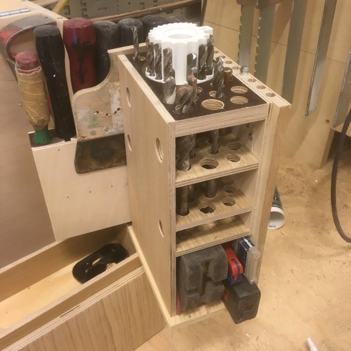

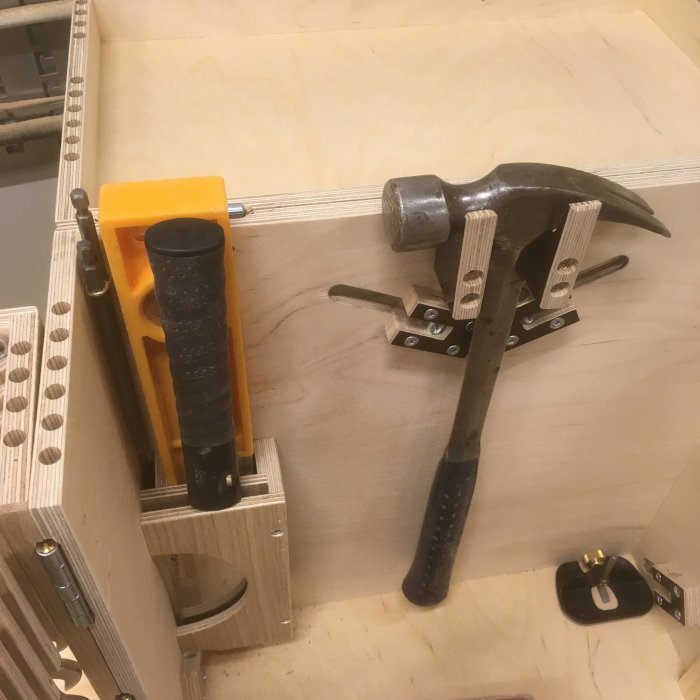

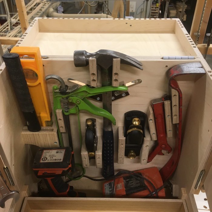

Har lagt tredimensionellt pussel i dag. Kraven är höga. Ingen onödig luft. Kunna få ut vilket verktyg som helst utan att ta ut något annat. Få ner allt på bånken.
Började med de långa och de tunga grejerna som måste sitta direkt mot ryggen.
Det fanns en plan. Det fanns problem. Skelettpistoler har en hopplös geometri. När man vänder och vrider så faller det till slut på plats.
Fogpistolen hänger på en krok och vrider sig lätt åt sidan när hammaren skall ut. Atle och bräckjärn längs kanten. I botten får laddaren borrmaskinen och multimastern plats. Dock inga limpatroner. Lämnar jag laddaren hemma så går det ner att par tre stycken.

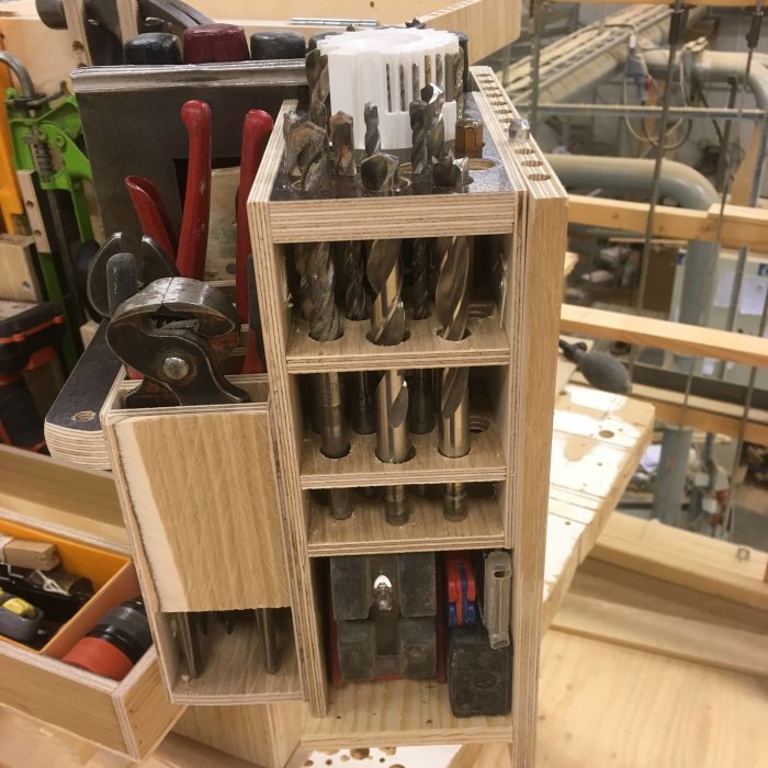

Kommen så långt utformade jag förvaring för div praktiska ting till ena vingen. Det tar tid att rita upp och placera saker. Uppbyggnaden sker innifrån och ut. För att kunna fästa så behövs en plan.
Skruvade av luckan för att få det lite enklare med ihopsättningen.
Hopsatt ser det ut så här.
Andra sidan är förvaring för medellånga borrar, borrkasset och div specialgrejer i botten.
Konstruktionen är stadig nog för att hänga på en kasset till med tänger och lite mejslar.
De viktigaste lådfunktionerna är på plats
