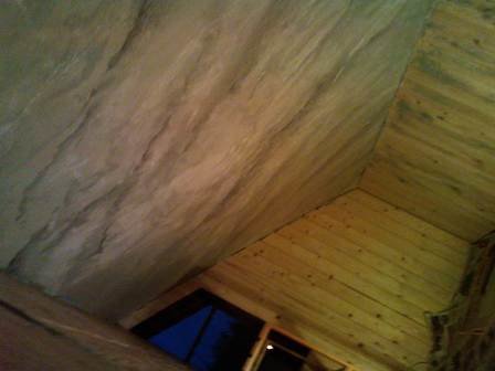

Jag grundade med lim ovanpå lumppappen, har sedan målat med Kulturhantverkarnas linoljefärg... både vägg och snedtak. Funkar bra.
