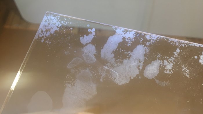

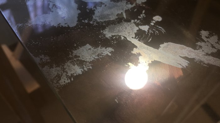

håller på att renovera gamla fönster. I ytterbågarna är det gamla handblåsta, och i innerbågarna nytt energiglas (energisparglas, LE-glas, verkar finnas många namn).
Energiglasen har stått i glasverandan i höst/vinter, och nu när jag plockar fram dom har det blivit fläckar, färgskiftningar. Går inte bort med vatten, fönsterputs eller diskmedel. skiktet som ligger på glaset verkar skadat.
Någon som känner igen detta?
Bifogar två bilder.

Är det dubbelglas ? då har det kanske kommit luft i mellan , eller dåligt kvalitet på fästningen solskyddet , på glaset
Hade ett 2 glas som blev konstigt , lite flammigt , det var luft i och bara ett byte blev det

ja det är ett enkelt glas detta utan kassett.

Då har det hänt något med infästningen av solskyddet , vad som hänt och hur har jag inte en susning på , men vet att det kan hända ,
Någon form av syre har kommit in och sorgligt , det är nog kört med dom glasen , prata med en glasis och hör
Edit När köpte du dom , kan det finnas garanti på dom eller

Glas kan missfärgas om de står tätt ihop med fukt mellan.
