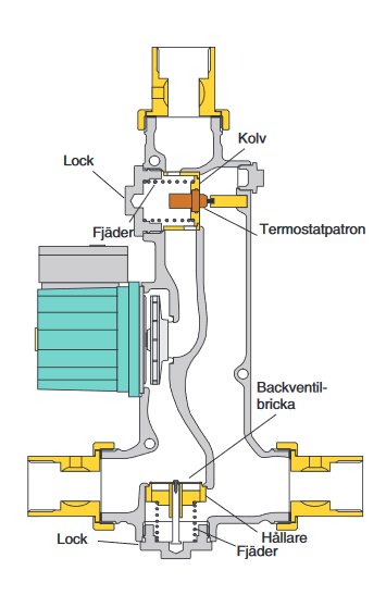

1, Du tar värme till radiatorerna från tankarna. Shuntmotorn är den svarta lådan med blå display. Det är en reglerenhet från ESBE av någon typ, kanske en CRB121?. Detta är en bra sak som sparar lite varme kontra att manuellt shunta värmen.
2, Backventil har du i din Laddomat21, se bild och produktblad. Rördragningen är inte rekommenderad att dras som din anläggning är utförd på. Detta motverkar självcirkulation. Och således talar det emot att det är där värmen går iväg.
http://laddomat.se/application/files/6714/5935/2750/LM21_Manual.pdf

Någon backventil ska nog inte behövas , du tar värmen från tankarna , med en shuntautomatik

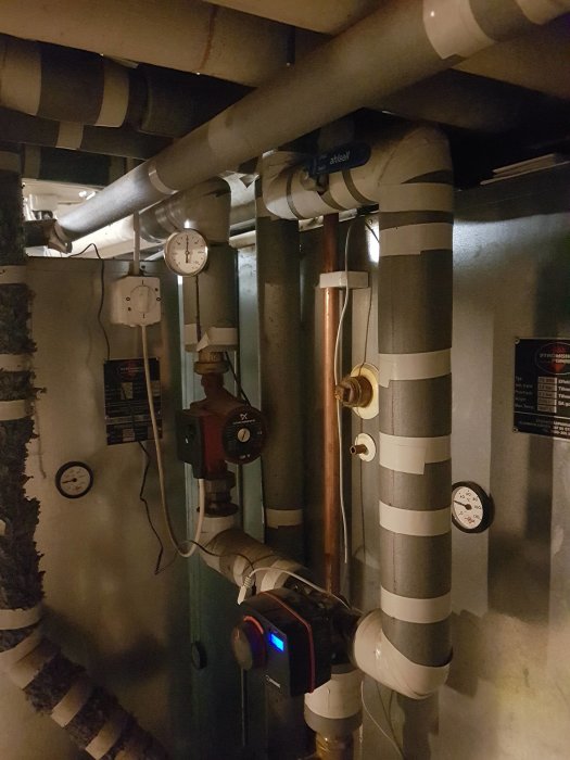

En fundering: om jag tar varmvatten till elementen från tankarna, hur kan temperaturen på vattnet som går ut till radiatorerna vara högre än tempen i tankarna?
När jag börjar elda på morgonen får jag varm element så fort pannan är varm, men alla tempmätare på tankarna ligger i botten.
Se bifogad bild

Om röret till matningen av tillopp radiatorer (innan shunten) är kopplad på toppen av tanken (brukar vara markerad som luftning enligt tillverkarna av tankar) så blir det precis som du skriver.
Så fort pannan är varm och laddomaten börjar ladda så har du värme ut på radiatorerna direkt.
