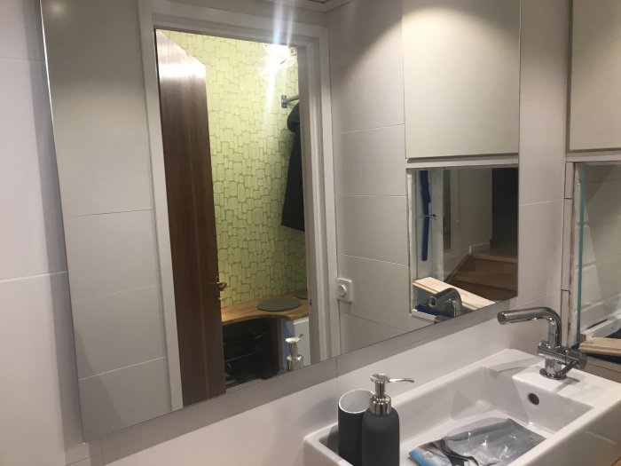

Nu föll det sig så att jag hämtade en måttbeställd spegel på glasmästeriet och passade på att fråga. De använder härdat glas, 4/6mm beroende på längd.
Har du monterat upp den ? Bild ?
Spegeln? Jajemen.
