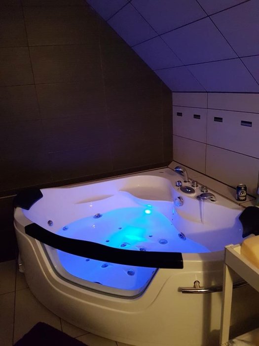

Står termostaten på max ca +85C så får du rätt mycket VV
Vet inte riktigt vad som sitter i den , men du säger 3KW troligtvis en 2 fasig patron
6 KW är nog en 3fasig patron då behöves 3 faser fram , eftersom det ser nytt ut kanske det inte finns det , i bland drar elgubben bara 2 faser när han vet vad för VVB ska in
Du får kolla upp det innan du skaffar en 6 KW
Den kommer att bli lite mer fart med en sådan , när kallvattnet kommer in i botten så slår termostaten till , men den kommer inte att hinna värma den heller , men bättre vid ett kraftigt uttag i tappningen till karet , så det blir till fylla lite saktare
Elcentralen är vägg i vägg så blir inte många meter tråd att dra om om det behövs en fas till. Theromostaten står på 70 grader så får testa att vrida upp den när vi skall bada. Men hade inte varit fel med en 6kw då varmvattnet är helt slut när vi fyller den för oss vuxna och det tar ett bra tag innan det är varmt igen.L Liteavvarje skrev:Står termostaten på max ca +85C så får du rätt mycket VV
Men testar nog först med höja tempen innan jag köper grejjer för det är väll lite krångel med byta patron .
Ja , framgår inte vilken patron som sitter där när man försöker hitta något , men du har en 3KW
som du säger , då är det nog en patron med en rund plåt monterad ,
Då kan du få till det med en 6KW , ratta upp tempen på termostaten till max , men inte bra att ha den där jämt , normalt har man den på ca +70C och det brukar räcka
Det med att byta patron är inte så krångligt , bara att allt vatten måste tappas ur då patronen sitter i vattnet , och det kan ta lite tid att tömma 300L om inte den som gör det inte riktigt kan
släppa rakt ut , med ett bra avlopp i badrummet
