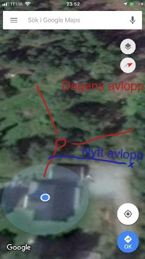

Jag ska ansluta till kommunalt VA. Idag går mitt avlopp ut som det röda strecket till en infiltration på ängen nedanför. Min anslutningspunkt till kommunalt VA är det blå krysset. Det blir därmed en böj vid garaget. Jag antar att det är där det kan bli problem i framtiden.
Bör jag installera en spolbrunn (eller
vad det heter) innan långböjen för att kunna spola om det blir stopp i kurvan?

Är det plaströr 110 mm ut till brunnen nu
Alltid spolbrunn/ar på ställen som kan vara kritiska för stopp , har du möjlighet att ha ett spolrör
strax före vinkeln ner till höger så är det inte fel
Har du en lucka inne vid grundmuren så är första biten ut till kurvan klar ,
När du skarvar på innan din nuvarande brunn så gör inte en 90 graders utan ta några 33 graders , skiten gör lättare förbi och en rensning blir bra mycket lättare då
Se bara till att fallet är bra och inga magar på rören , det ska vara stumt under rören , en sandbädd under och tillplattat brukar vara bra
Tar du in en entreprenör så vet dom exakt vad som ska göras
