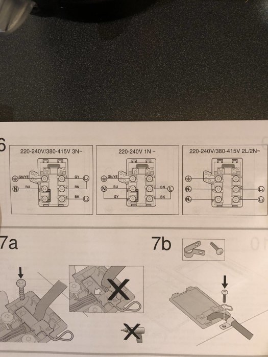

Har en ny induktionshäll som behöver kopplas in. Idag sitter där en vanlig glashäll.
Blir dock lite fundersam över hur den ska kopplas in.

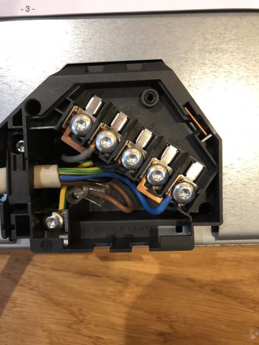

Idag är hällen kopplad med en perilex-kontakt. Såhär:
Om jag tolkar detta korrekt så är den alltså kopplad enligt 2N~? Den bruna kabeln som bara ”hänger löst”, vad kan det vara? En till ledare som inte används?

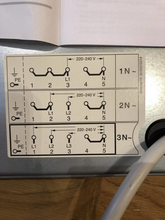

Den nya hällen ska kopplas såhär:
För att koppla enligt 2N~ där så behöver det finnas en nolla till (N2)?

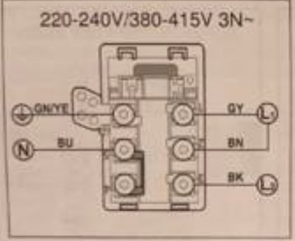

Enligt den här bilden så känns det som om 3N~ är det jag borde använda? I säkringsskåpet är det uppmärkt som 3-fas men det gäller ju både ugn, mikro och häll. Kan det vara så att hällen går mot 2 faser och ugnen och mikro mot 1? Eller att det är 3-fas framdraget till hällen (den bruna som inte används)?
Får kanske ringa en elektriker istället men vore skönt att få den inkopplad redan idag. Tänker om någon här kanske förstår bättre än en glad amatör som mig själv :)
Din gamla är kopplade 2fas den 3:e bruna är bara isolerad.
Din nya häll skall kopplas på samma sätt.
Sök på forumet efter "spisbiblen"

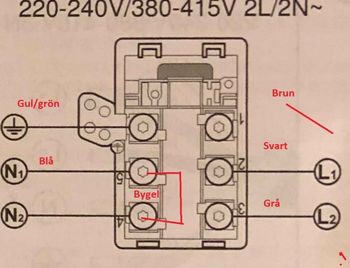

Ok, tack! Bör jag då sätta en sån bygel eller vad det kallas för att få N1 och N2? Idag har jag väl bara en nolla.
4 och 5 skall sitta ihop med bygel.
L
Hällen är kopplad 2 fas och iduktionen ska ha 2 faser

En modern häll består av 2 olika delar.
En mellan 2 och 5 samt de andra mellan 3 och 4

Kollade närmare på schemat nu... Inkopplingen som benämns 3N~ använder ju bara två faser. Vad är syftet med den och vad gör trean i benämningen?
BirgitS
Plint #1 är inte använd, här kan man "parkera" en överbliven fas. Så slipper man "ubåten"
Däremot den gamla spisen kunde nyttjat alla tre faser.
Ja, fast då borde den ju inte benämnas 3~...

Du gissar troligen helt rätt här, att den tredje fasen används till ugn. Det bör du lätt kunna bekräfta.
Men om du helt enkelt flyttar över kabeln från gamla till nya hällen och kopplar in den enligt detta schema så blir det precis som förut, ingen skillnad.
Grön/gul till jordsymbolen längst upp till vänster.
Blå till N (bygla plint 4-5)
Svart till L1 (bygla plint 1-2)
Grå till L2

Tack så hjärtligt för alla svar! Den nya hällen är nu inkopplad enligt Bo Siltbergs förslag ovan. Den är också testkörd. :)
