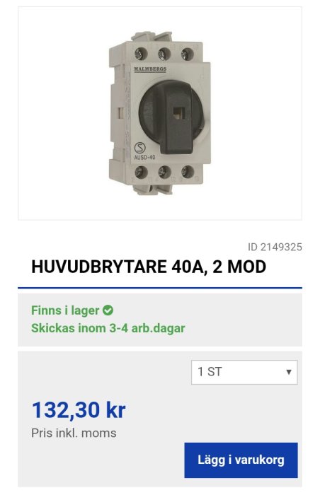

HUVUDBRYTARE 40A
http://www.powershop.se/product.asp?pid=3498

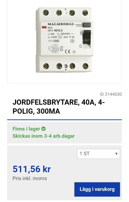

JORDFELSBRYTARE, 40A, 4-POLIG, 300MA
http://www.powershop.se/product.asp?pid=3506

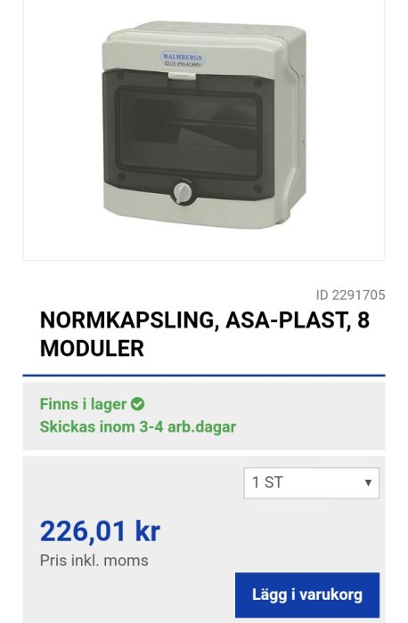

NORMKAPSLING, ASA-PLAST, 8 MODULER
http://www.powershop.se/product.asp?pid=4566

Du behöver inte ha 40A märkström på apparaterna när de säkras med 16A. Men det är absolut inget fel.

Varför inte "bara" sätta jordfelsbrytaren vid centralen och eventuellt en arbetsbrytare vid själva bergvärmepumpen...
300mA är ett bra skydd för värmepumpen. Några vill inte ha någon jfb alls på värmepumpen.

Jag hade satsat någon extra hundralapp på en bra normkapsling. Jag gjorde inte det och ångrar mig bittert. Den jag valde känns sladdrig och billig och är dessutom ful. En undercentral har jag från ABB, en helt annan känsla!
Det har du helt rätt i HSP (y)
Tänkte aldrig så långt när jag skrev det..
Normkapslingen får duga..
Nu är det Malmbergs rakt av på alla grejer.
Och förhoppningsvis så behövs den inte öppnas öht före det är dags att byta ut bvp om 15-20år.. :rolleyes:

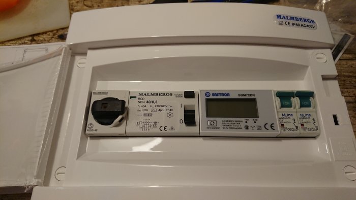

Blev lite fler pryttlar innan jag var färdig.. :geek::rolleyes:
Vart är mest logiskt att placera säkringarna?
Dom avsäkrar varsin cirkulationspump och ligger kopplad utanför jfb.
Bör dom därför vara placerad mellan huvudbrytaren och jfb?
Vad ser snyggast ut på "elektriska"..?
Jag vill läsa mina elcentraler som mina böcker..
Så säkringarna hamnade mellan huvudbrytaren och jfb.

Vet inte om det finns någon norm men så brukar jag också göra. Om något ligger utanför jordfelsbrytaren lägger jag de säkringarna direkt efter huvudbrytaren.
