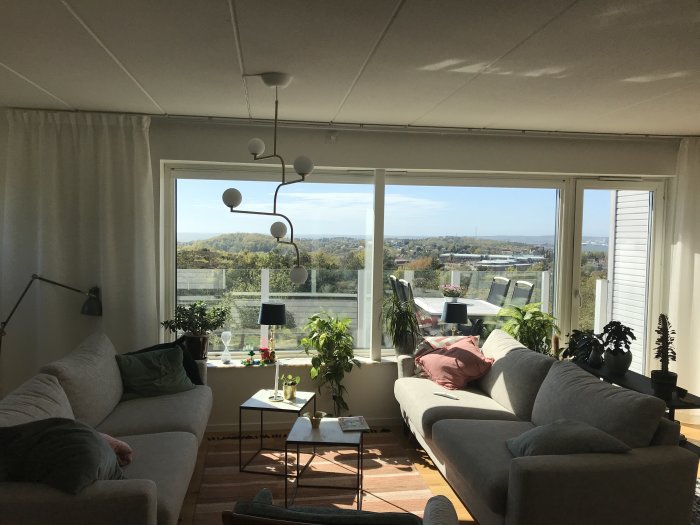

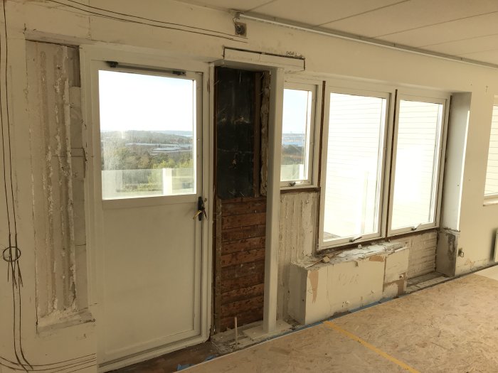

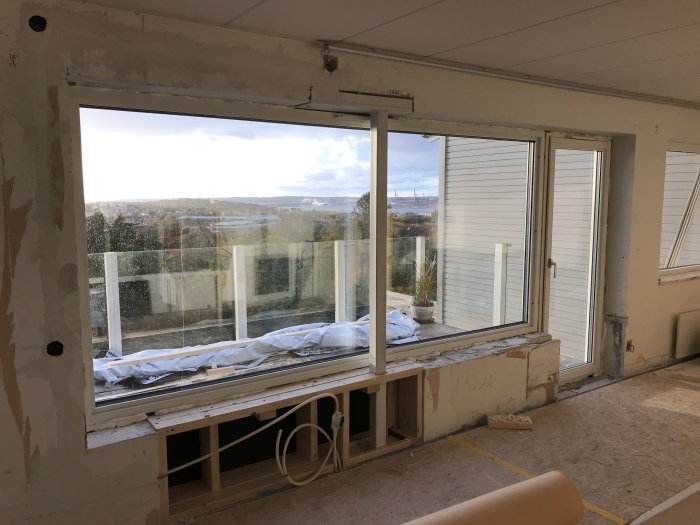

Tänkte knyta ihop säcken på mitt eget topic med en såhär blev det bild. Efter många turer gjorde vi i höstas slag i saken och öppnade upp för större fönster och altandörrsflytt. Vi fick priser på att helt avväxla öppningen med balkar runt om öppningen och golvbjälklaget. Det var dock alldeles för dyrt så lösningen blev en stålstolpe som fick gå ner i mitten, innanför, fönstret. Denna stolpe tar all vikt från de två lättbetongbalkarna som bar upp den gamla öppningen. En kompromiss som vi inte har några som helst problem att leva med - faktiskt nästan tvärt om. Stolpen hindrar en akvariekänsla som annars skulle kunna infinna sig.
Renoveringsarbete med nya fönster och stålstolpe istället för avväxling, synligt armeringsarbete och utsikt.
Stål monterat och all lättbetongvägg som inte ska vara kvar borttagen. Bara ytterpanelen och de kvarsittande gamla fönsterna skiljer oss från elementen.
Renoverat rum med stort nyinstallerat fönster, altandörr och stödstolpe i konstruktionen, utsikt mot natur.
Nytt fönster och altandörr monterat. Den vägg under fönstret som behövde byggas upp på nytt reglades upp istället för att använda lättbetongblock.
Renoverat vardagsrum med stora fönster, altandörr, soffor och utsikt över landskap.
Slutresultat.
