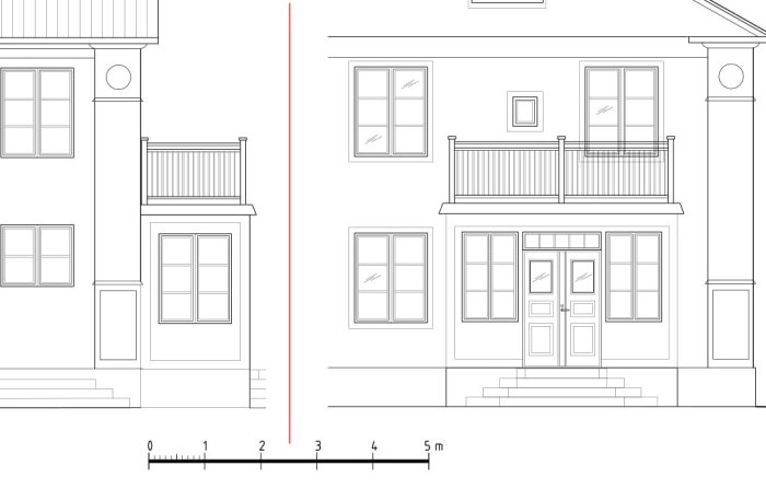

Håller på att bygga en ny entré till huset (bygger in en befintlig altan) och vi har fått ett arkitektförslag som vi från börja tyckte såg fint ut, men som vi nu, när vi tittar närmare på det, inte riktigt tycker passar helt in i övriga huset.

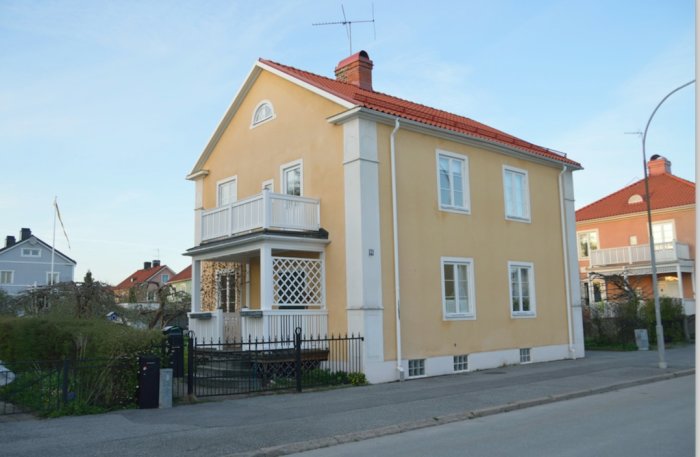

Huset som entrén ska byggas på är ett 20-talshus med murade foder kring fönstren och spröjs.
Vi vill gärna behålla samma stil på entrén som övriga huset och på kortsidorna kommer vi att ha samma fönster som övriga huset, men på dörrsidan/långsidan väger vi mellan att ha smala tvåluft-fönster eller ett bredare en-luft. Det sista alternativet (så som bygglovet ser ut) är lite bredare två-luftfönster på dörrsidan, men då finns inte plats för bredare dörrfoder som det är på övriga huset.
Har på egen hand ritat några förslag som vi skulle behöva lite input på.
Huset. Det är verandan/altanen på kortsidan som ska byggas om till inbyggd entré.

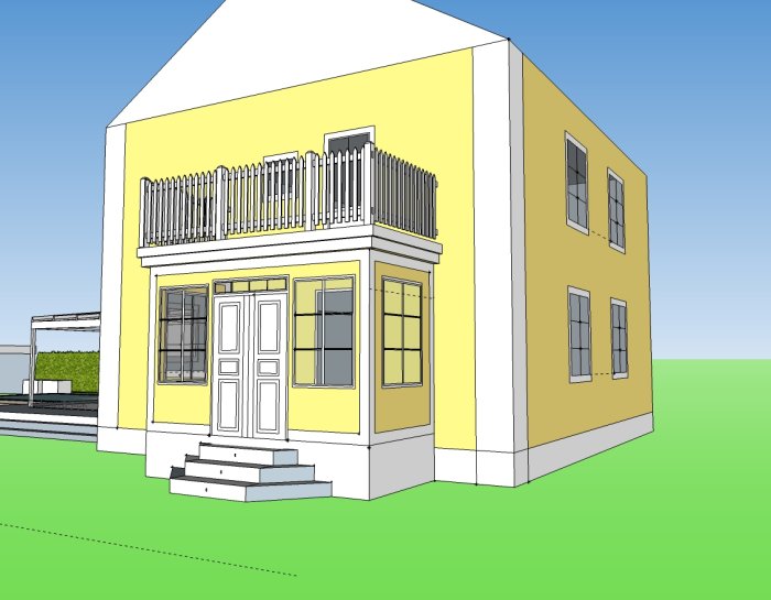

Förslag med tvåluftfönster på dörrsidan, men de kommer att bli smala (mått 8X15) jämfört med de på kortsidan (12X15)

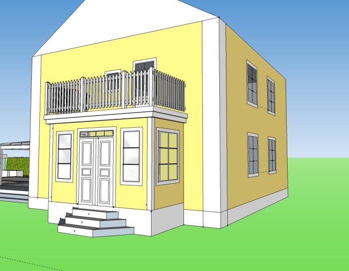

Förslag med enluft-fönster.

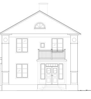

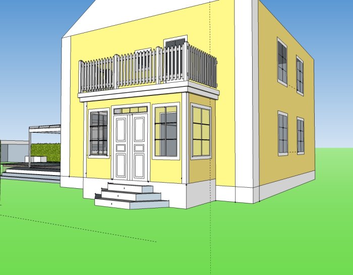

Som bygglovsritningen ser ut idag, här blir det alltså inga breda dörrfoder eller fönsterfoder då det inte får plats.
Mycket tacksam för åsikter.

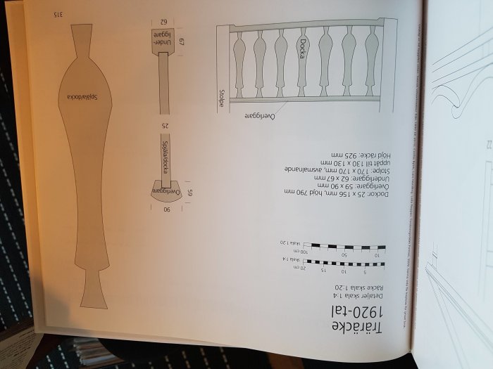

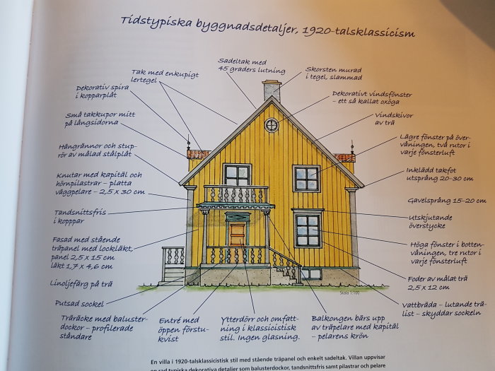

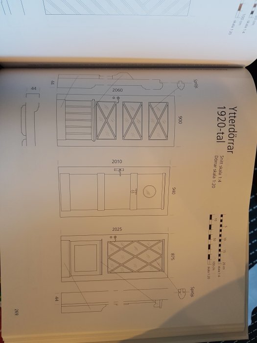

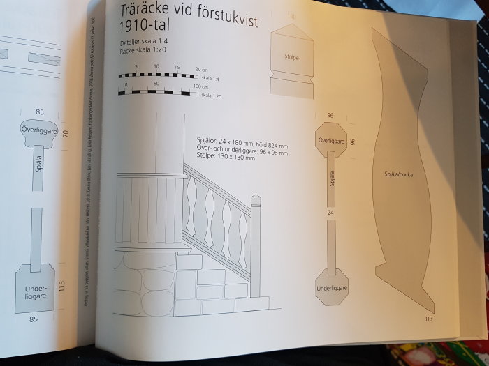

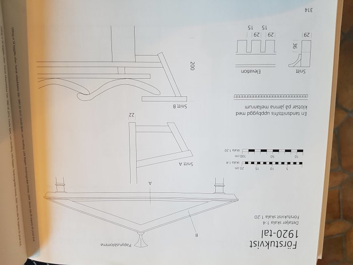

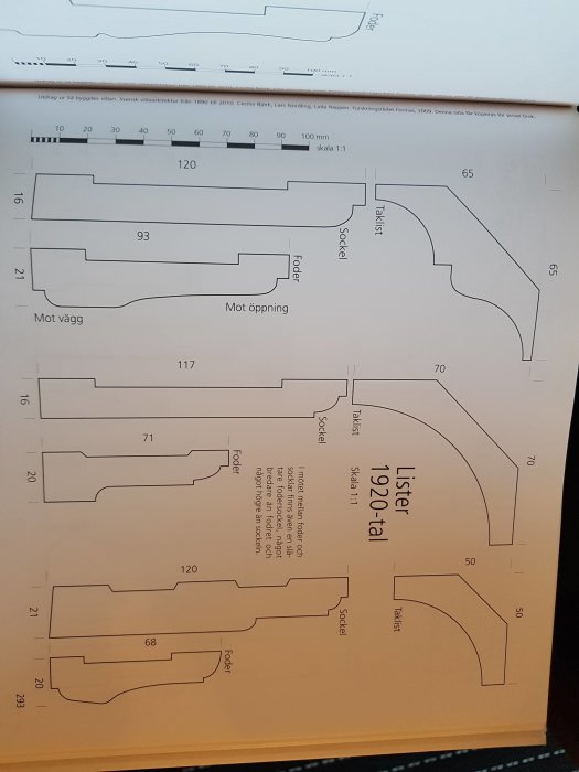

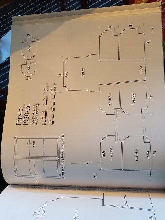

Försök hålla stilen från decenniet när huset byggdes. Rätt bredd på pinnar på balkongen etc. Bifogar lite bilder för inspiration

Enluftsförslaget var enligt mig betyligt mer harmoniskt och tilltalande. De andra fönstrens storlek skär sig med resten av huset
