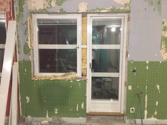

Hej! Står i startgroparna att byta fönsterdörr och fönster. Idag står båda karmarna på klossar, altandörren är fäst i överliggaren med två karmskruv. Fönstret är fäst i väggen till vänster med två karmskruv och två i överliggaren.
Ovanför fönster/dörröppningen finns en siporexbalk. Väggarna visade sig vara en sandwichkonstruktion med cellplast mellan siporex. Invändiga smygar var spikade i de infällda träklossarna.
Planen är att fästa karmarna i varandra med hylsor för ändamålet. Sedan skulle jag såklart vilja utnyttja de uppborrade hålen som finns för karmhylsor och slippa borra nya i överliggaren. Dessutom skulle det kännas bra att förankra gångjärnssidan på fönsterdörrkarmen till ytterväggen eftersom dörren väger ~ 55kg.
Men hur får jag något stabilt att skruva i? Lägga brädlappar som på bilden? Skruvlimma osb/plyfa som täcker cellplastkärnan och klacken?
/Per
strace
Ingen som har en klok idé om hur man lämpligast fäster en tung fönsterdörr i lättbetongvägg m. sandwichkonstruktion?
