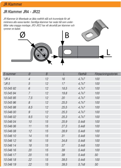

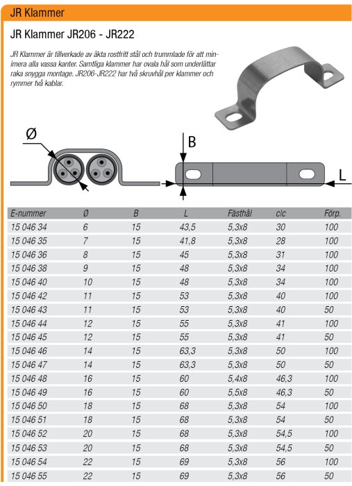

JR klammer finns för flera kablar i bredd.
tex.
JR 210 är för två 10mm kablar
JR 310 är för tre 10mm kablar
JR 216 är för två 16mm kablar
JR 10 är för en kabel (klammern har ett fästöra)
JR 110 är för en kabel (kammern har två fästöron)
litet axplock av vad som finns
http://www.pexymek.se/
Annars vid två kablar brukar jag ibland köra som tidigare skrivit med TKK 14-20
Kör du med TKK 14-20 eller JR 2XX serien så får du ihop kablarna tätt mot varandra.
Vid JR 2XX krävs dock två hål per klammer.
tex.

Tack för infon. Problemet är väl det att alla JR klammer för flera kablar behöver två hål och då faller idén med att bara använda befintligt hål.
Nejdå, bästa sättet att använda dessa på är med ett hål, det bygger på att man kan trycka in det andra hålet under en list eller dylikt.
