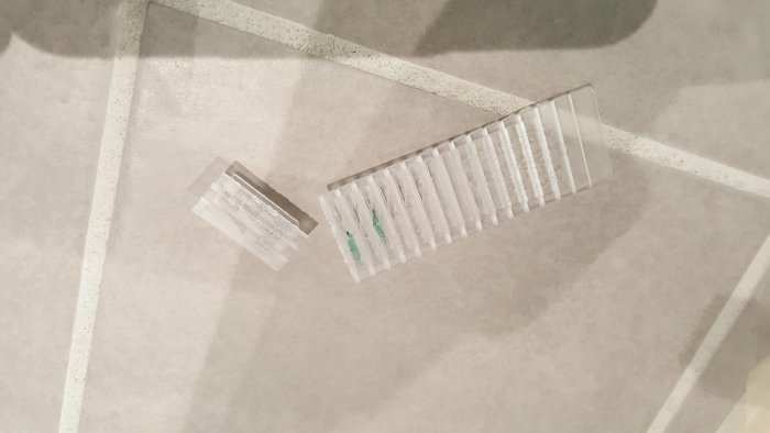

Tänkte lägga upp några bilder när jag monterade WC-stolen.

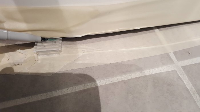

Det är ganska mycket fall där toalettstolen ska stå. Jag blev därför tvungen att använda mig av kilar för att få den i våg.
Finns säkert miljoner sätt att lösa detta på men här följer en variant:

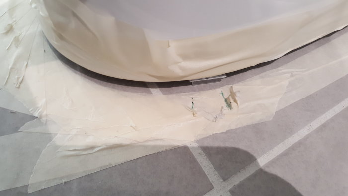

Började med att maskera runt toalettstolen.
Golvet lutar mycket. För att få toalettstolen i våg använde jag mig av dessa kilar. RSK 7790348 .
Å andra sidan kan man ju använda vad som hellst för att få toalettstolen i våg. Legobitar? ;)
Kilarna petades in. En på varje sida. Justerade tills toalettstolen kändes stabil och var i våg enl vattenpasset.

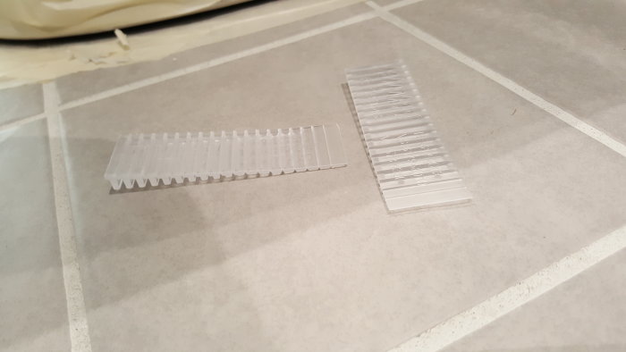

Kilarna går att bryta av i önskad längd.
Markerade med en penna vart kilen ska brytas av.
Bryter av kilen

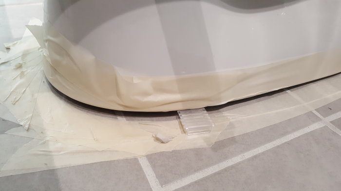

Kilen petas tillbaka under toalettstolen.

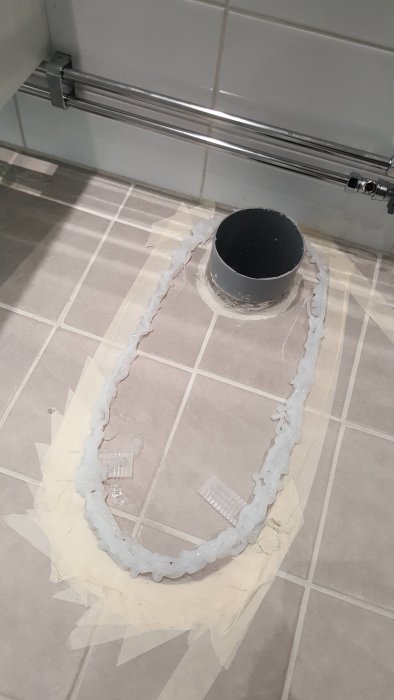

Toalettstolen lyftes undan.
Tryckte ut rikligt med silikon. Jag har mycket lutning. Dvs mycket silikon. Jag drog på lite extra silikon under kilarna.

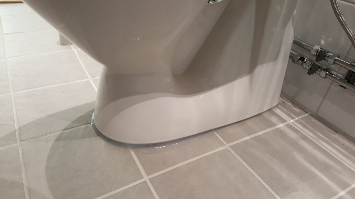

Dit med toalettstolen och dra ut silikonet med fingret. bort med tejpen. Dra någon extra gång med fingret för bästa resultat.
Hoppas att detta kan glädja någon. Tyckte att det fanns ganska lite fakta ang detta med att få toalettstolen i våg.
Som jag skrev tidigare: finns säkert fler sätt att göra detta på, både bra och mindre bra sätt. Detta fungerade ialfall väldigt bra åt mig!

Lutade inte golvet lite väl mycket?
