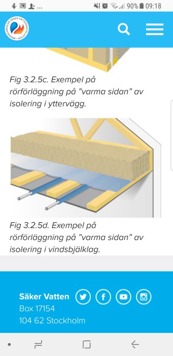

Vi har köpt ett hus med direktverkande el och tanken var att installera vattenburet system!
Vår första tanke var att bila/såga spår till alla element. Men de blir ett jäkla massa jobb med det + att de känns som man försvagar plattan!
Så vår tanke nu är man drar värme och vatten i innertak, likt bilden nedan! Sedan ner i väggar till element, vattenskåp osv.
För och nackdelar med det?
L
Värme och varmvatten går bra , men sämre med kallvatten då det kan bli kondens på rören ,
kanske med limmad armaflex , men den bör nog vara ca 30 mm tjock då , helst 50 mm .
det senare eftersom dom kommer att byggas in .
För att säkerställa ingen kondens
