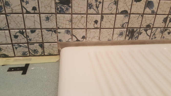

Har precis satt upp kakelmosaik i köket. Hur jag än mätte så skulle det bli en glipa som var för liten för att sätta småbitar i. Jag valde att låta glipan bli ovanför diskhon eftersom det var den kortaste sträckan.
Glipan är som minst 7mm och störst 10mm.
Är det någon som har tips på vad jag ska fylla glipan med? (Jag har inte fogat än)
Skulle nog nästan säga någon form av list då det är ganksa bred springa för endast fog.
Jag hade fogat med silikon. Dels estetiskt men framförallt ur praktiskt perspektiv (rengöring).
Känner du dig osäker kan du ju maskera mosaikhörnen för att få ett "rakt avslut".
