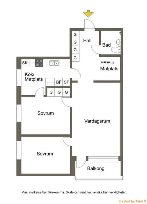

Efter att ha öst ut sanden i vardagsrummet (huset byggt 1960), och börjat "lasra" väggarna så upptäckte vi förstås att sovrummen och hallen skiljer sig med ca 15mm i höjd... Hallgolvet tillskillnad från sovrummen upplevs dock som betydligt planare och mer i våg än sovrummen. Sovrummens två trösklar som angränsar till vardagsrummet ligger dock helt i våg och i nivå med varandra!
Sovrummens golv är dock ojämna och kommer behöva planas till för att vara lämpliga för (klick)parkett el. laminat.
Sanden ligger på temporär ort för att hällas tillbaka efter vi reglat upp.
Så, hur hade forumet gjort? Få ned hallen eller upp sovrummen?
Bifogar planritning för den intresserade...
Antar att köket är i nivå med hallen. Då känns det ju som en no-brainer att höja golvet i sovrummen, snarare än att sänka i hall/kök. Särskilt om sovrumsgolven ändå är ojämna.
