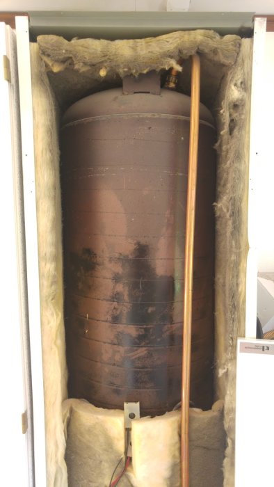

Har på sistone fått problem med svavellukt, dock bara varmvattnet. Varmvattenberedaren är en Parca Norrahammar M 300 VS från -78. Eftersöker lite tips på vad som kan vara orsaken till lukten och om jag kan göra något åt detta?
Vi har egen brunn som delas med en granne och de har ingen lukt så det måste vara något med varmvattenberedaren.

Har du bytit offeranoden , kolla om den finns kvar , tror det sitter en bult i toppen av VVB , då brukar det var en vajer som det sitter offeranoder på , bara att lyfta upp och kolla
det som är normalt med dessa är att ingen gör det , utan säger OJ det har jag inte gjort , VVB som din lastgammal , kan även var en Zinkanod , bättre då du har lite svavelväte i vattnet
Var på ett ställe med ruttna ägg lukt , offeranod i magnesium tillsammans med vattnet inget bra , fick ta bort den , allt frid och fröjd

Tack för tipsen, hittade en bult i toppen på tanken, får kolla den. Har aldrig bytt under de sex år vi bott i huset och som det ser ut bakom panelerna med isoleringen som består av mer damm än isolering nu så kanske det aldrig blivit gjort :oops:.
Vr försiktigt så det inte är isolerat med asbest om huset är gammalt...
Ok, kanske något att tänka på. Dock ser det ut som vanligt mineralull. Huset och även varmvattenberedaren är från 78.

Du behöver inte oroa dig det är vanlig isolering , :) det som kan komma är lite klia , :confused: så en sanering i duschen om du grottat för mycket i det :)
Pass på stäng inkommande vatten , annars blir du häftigt blöt :(

Det låter bra, har beställt en ny kedjeanod nu så får vi se om det hjälper :)
Passa på att spola ur tanken när den är lös. Du köpte packningar med anoden? Jag har en tesy och jag fick byta dessa med. De var platta..

Ledsen det går inte spola tanken utan att plocka bort EL-patronen , för små hål ( rören ) för skiten att komma ut i
Magnesiumanod kan bilda väresulfid (svavelväte) och byte till zinkanod löser ofta det. Du bör även ta en ackrediterad vattenanalys om ni inte redan har en sådan. Detta uppstår ofta när vattnet är korrosivt pga lågt pH, även hårdheten på vattnet kan vara intressant då pratar om beläggning på värmeelement.
