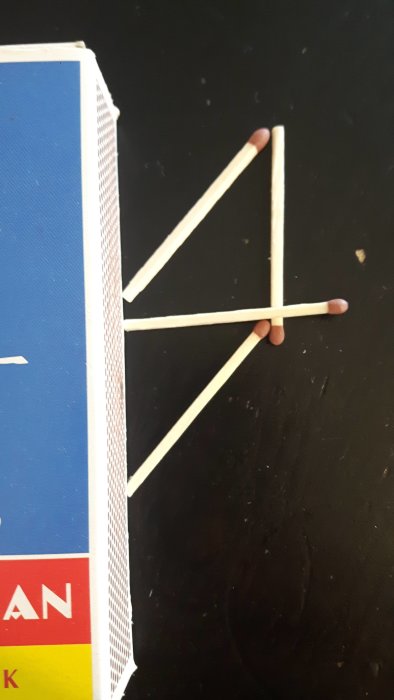

R ribbones skrev:
Jo, om du har 2m regel och endast när den är 2m från vägg är den i 90 grader mot väggen.
Edit:
Du mäter då e.g. från vägg som är rakt mot bärlinan ovan regeln. Och du måste givetvis mäta 90 mot vägg.
I teorin stämmer det men i verkligheten fungerar det inte för att det blir ganska mycket fel innan det är mätbart.
jonne72 och 1 till
N Nils82 skrev:
Utveckla :thinking:
Om de mittersta tändstickan är din lasermätare i 90 grader mot väg.
När den visar avståndet mot den tvärgående tändstickan är exakt 1 tändstickor har också 90 grader i hörnen. Men som jag sa om du bara har ett måttband/snöre är det lättare att mäta diagonalt eftersom det är svårt att mäta i 90 från vägg.
R ribbones skrev:
Se ovan.
Om du har 3 regler som sitter ihop i ändarna i ca 90, endast när mitten regeln har rde andra reglarna längd mot vägg är det 90 grader.
Ta 3 tändstickor och testa om om ni inte hajar. Men om man endast har ett snöre vet man ju inte i vilken vinkel man mäter.
Med snöret kryssmäter du...
Beror på hur noga du är så klart.

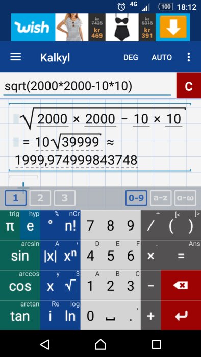

Även om man skulle kunna mäta vinkelrätt mot väggen, så blir felet stort innan det är mätbart, när kryssmåttet skiljer 20 mm har måttet till väggen bara ändrats någon tusendel. Visas nedan med Pythagoras sats.
Fenomenet beskrivs också av grafen för tangentens ekvation.
Den där tekniken är lika exakt som att skjuta en älg genom att "lobba" iväg ett skott från höften. Ganska tveksamt, med andra ord.
Kryssmätning är tekniken som används om man skippar tekniska hjälpmedel. Ibland kan det även duga med en större vinkel enligt 3-4-5 principen.
