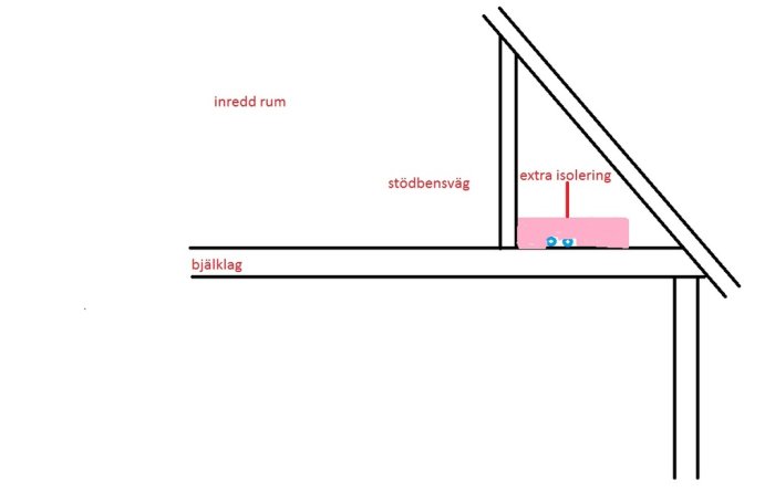

Hej.
Jag bara undrar om jag får lägga för båda kallt+varmt vatten pex rör i rör slangen ovanpå bjälklaget som det syns på bilden med blått + vi säger 150mm eller mer någon sort isolering på istället för plocka ner gipskivor underifrån och lägga slangen mellan glesen(vet ej om glesen spikade längs huset eller på tvären) ?Jag vill ersätta dem gammla koppar rören i gjuten platta i vårt nyinköpta hus från 1979.vattenmätaren och fördelaren till de gammla rören ligger i tvättrummet.Ett koppar rör byte förra ägeren för två år sedan och ersatte med utanpåliggane rör.Jag behöver väl inte dra separata rör till duschen nere och badrummet på ovanvåningen utan dra två från tvättrummet till utrymmet under trappan montera två fördelare med två utgångsansutning (kallt,varmt)på båda.Och därifrån forstätta vidare.
Det måste väl gå,eller hur?
Tack
Mvh
Kolla vad försäkringsbolaget säger. Vissa menar på att råttor/möss käkar upp pexen. Blir varmt och gott vid slangen så de bygger bo där och käkar lite.
Själv kör jag med pex.
