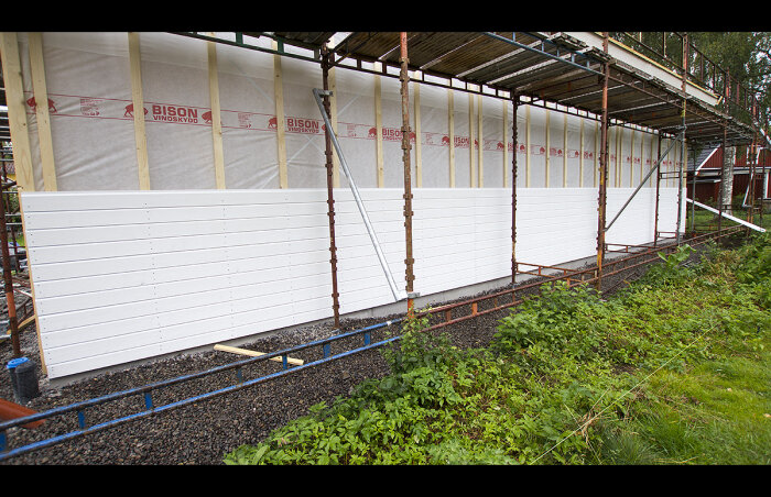

Det som vi ska koncentrera oss på här nu är att få det "inklätt". Vindduk, gles och panel ska försöka komma på kommande vecka. Takteglet räknar jag med runt v33-34.
En fundering jag har stött på under dagen är ventileringen av taket. Vi ska ju sätta takfotspanel och klä in takfoten, med lite ledspottar och sånt krimskrams.. Iaf, kan jag använda glesen för att få upp någon skiva och "fortsätta med ytterväggen" uppåt och släppa en glipa på 3-5cm högst upp innan spontluckorna och därigenom få fram ventilationen?
Får väl fortsätta en bit till uppåt längs innertaket, men början av ventilationen iaf..
Annars så har vi fått upp vindduk på hela bygget och påbörjat glesningen.
Idag har vi fortsatt att glesa. Såhär blev glesen vid taket, bör ju funka för att få tillräcklig ventilation. Vi har egentligen lite runt fönster och dörr, sen en kortsida. Och det ska upp imorgon. Vi ska även förbereda allt för att kunna börja måla panelen så det är inte omöjligt att det blir att man slabbar lite redan imorrn.
Igår blev hela glesningen klar och vi började slå upp panelen. Tar lite tid men så är man nog oxå. Alla panelbrädor är lasrade, och likaså utgångsbrädan i nedkant.
