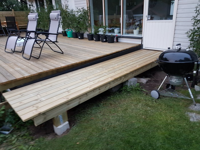

Jag har en altan bygd ovanpå en carport/cykelföråd.
Den är ungefär 10x4m. På ena halvan är tätskiktet det i flera lager och på andra halvan avslutas det med plåt. Sen är där altan ovapå det.
Nu är det dags för renovering av altanen och jag funderar på att byta ut tätskiktet också.
Följande gummiduk går att få i rätt mått och borde "bara" vara att rulla ut.
http://www.dammprodukter.se/store/p/dammduk-237253/2.-gummiduk-1mm-bredd-4.27m-538444
Skulle en sådan kunna fungera?

Tror att det kommer fungera utmärkt, jag har en 10 cm epdm-gummiduk som tätning
mellan en plåt och vårt altantak, har suttit där några år och ser helt opåverkad ut.
Monterade gummiduken med sikaflex 291i, höll knappt ett år sedan var fogen smulig och släppte.
Nu kör jag med Isover butylband, fäster väldigt bra det med mesta, men otroligt bra på gummiduken.
http://www.isover.se/products/isover-butylband

Jag hade nog lagt något skyddande under gummiduken, den är väldigt stark, men tål vassa föremål väldigt dåligt.
Sån här markduk kanske, väldigt stark och lätt att jobba med, https://www.bauhaus.se/markduk-typar-b-450m.html.
Här kanske du kan hitta lite tips om lämpliga tekniska lösningar, http://www.takcentrum.se/uploads/Laggningsanvisning Resitrix .pdf

Ligger altanen med reglarna direkt på spärren idag?
Ett extra lager av gummiduk och en lagom stor yta av plant imp-trä eller varmgalvad plåt vid tryckpunkterna är ett bra sätt. Hur sitter altan fast/kvar på taket? Genomföring genom skiktet, eller mot någon vägg?

Altanen sitter inte fast, den ligger löst ovanpå.corre skrev:
Hittade tillverkarens produktbeskrivning och de rekommenderar en sådan duk som du hänvisar till.Peter2400 skrev:
Dock en något kraftigare.
Så det jag funderar på är om jag skall ha en sådan som du länkar till under gummiduken och en kraftigare över eller om jag skall göra som corre skriver?
Sen ser jag att tillverkaren har tre olika. Den jag tittat på 1mm, en som är 1,14mm och en som är 1,54mm.
Frågan är om det finns någon anledning att gå upp i tjocklek och vad jag tjänar på det?
Sen står det också att duken kan ta skada av oljor, så hur gör man med inoljning av trallen?
Jag hittade en Svensk leverantör (sealeco.com) som kunde svara på mina frågor samt skicka offert på en måttanpassad gummiduk, lim, skruv, remsor mm. De rekommenderade/offererade 1,2mm tjock gummiduk.
Fördelen med deras duk är att den är oljebeständig och jag kan välja om jag vill såpa eller olja altanen.
Nackdelen är att det är tre veckors leveranstid, men det får jag stå ut med.
Kommer att sluta på ca 250:-/m2 för material.

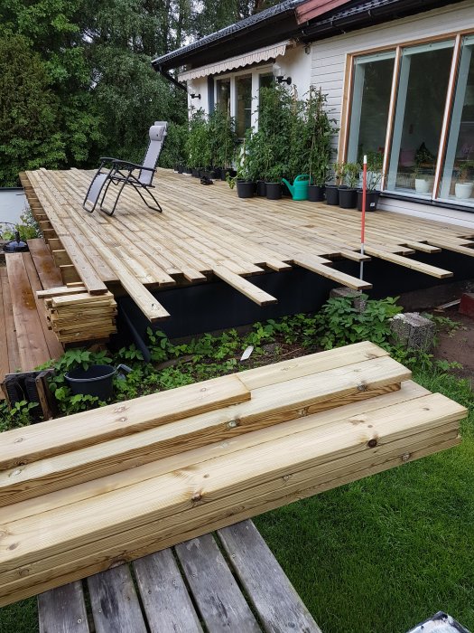

Nu ligger duken på plats och jag la en geoduk under.
Tanken är att den skall limmas fast mot råsponten på en sida.
Min fråga är hur jag löser detta med tanke på att det är en geoduk under den nu.
Rinner limmet genom geoduken eller måste jag limma geoduken först?
