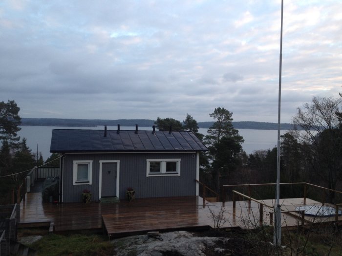

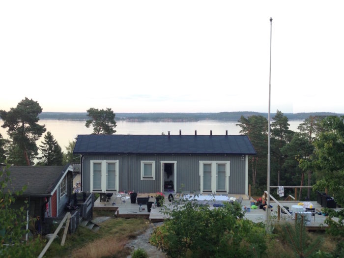

Har blivit sugen på att ev utnyttja 15m2 attefallstillbyggnad för att få ett till sovrum i sommarstugan men är inte helt hundra vad det är som gäller?
Huset är i suterräng och jag vill ha sovrummet på övervåningen därför skulle det behöva stå på pelare. Vad jag förstår är att om man bygger med två plan så får ytan endast ta upp 7.5m2. Tror ni att det skulle räknas som två plan om pelarna blir ca 2-2.5m höga eller är det 15m2 jag får bygga eftersom det inte blir någon källare under utan bara "luft"?
Hoppas ni förstår hur jag menar...
Bifogar två bilder så det blir enklare att förstå.
Före:
Efter:

Håller på och bygger en liknande just nu, pelarna är som högst 2,5 meter, och det var inga problem att få bygglov på 15 m2 attefallstillbyggnad trots både strandskydd, och överskridande av max byggyta på tomten.
Henfer och 1 till
Ok tack så mycket för snabbt svar! Det låter riktigt bra! Då kan jag börja planera mer ingående och försöka få iväg papprena vid tillfälle.
