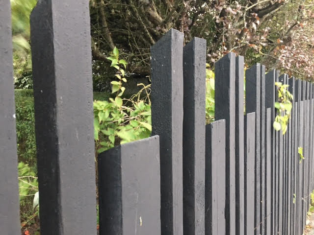

Här tänkte jag dela med mig av vårt projekt för sommaren – att riva vårt ruttna staket och bygga ett nytt.

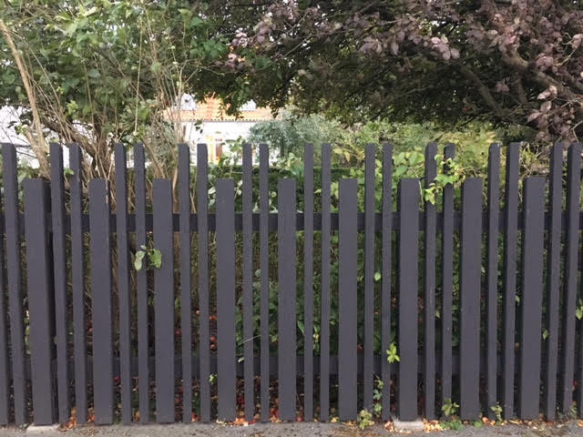

Ett par år efter vi hade köpt vårt hus så bytte vi ut det gamla 70-talsplanket mot ett nytt trästaket, det du ser på bilden ovan. Pia som gjorde en ritning till vår trädgård ritade också staketet. Vi anlitade polska hantverkare för att bygga och måla staketet. Vi bad dem använda falu rödfärg svart, men när de var på byggvaruhuset så hade de ramlat på en ny produkt, Nordsjö Kultur V, som skulle se ut som Falu rödfärg men inte kräva något underhåll. De hade bara köpt den och när de väl var här här med färgburkarna så lät vi dem måla med den färgen, trots att det inte var det vi hade beställt.
Nu har det gått 15 år och staketet är genomruttet. Den där Nordsjö Kultur V hade stängt in fukten och nu faller staketpinnarna sönder om man petar på dem. Inte förvånande så har Nordsjö tagit bort den ur sitt sortiment.
Nu ska vi riva det ruttna staketet och ersätta det med ett nytt likadant. Fast den här gången tänkte vi att staketet ska få bli vitt.

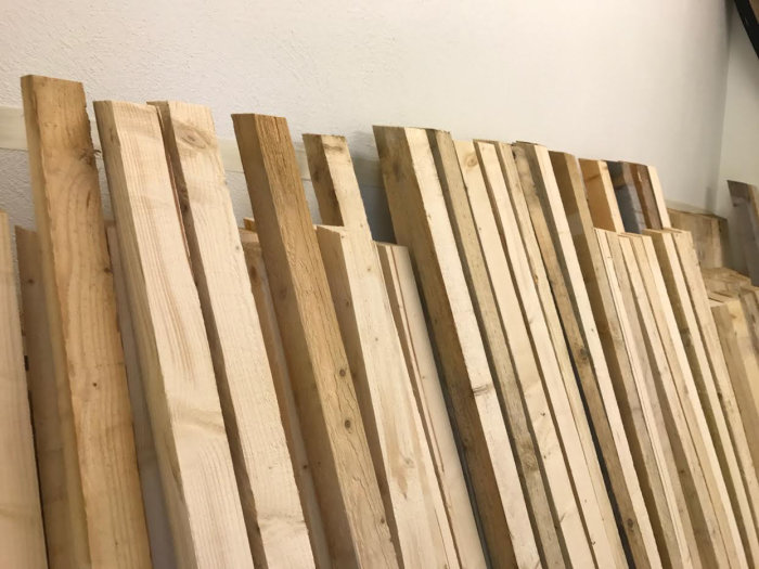

Projektet sattes igång i slutet av september 2016, då vi hade vilda förhoppningar om att kunna få till det på ett par veckor. Vi köpte då in:
- Färdigkapat granvirke till ca 30 meter staket enligt bild, kostnad ca 9000 kr
- Ändträolja, grundfärg, färg, kostnad ca 5 000 kr
Men det hade tydligen krävts lite längre framförhållning än så, för vi hann inte få materialet på plats förrän höstregnen slog till. Materialet till staketet fick därför förvaras under en presenning på garageuppfarten, i väntan på att det blev ledigt i förrådet där hantverkare som renoverade badrum höll till. Framåt våren la vi in plankorna i förrådet där det finns golvvärme. Temperaturen fick höjas successivt så att plankorna inte skulle slå sig.

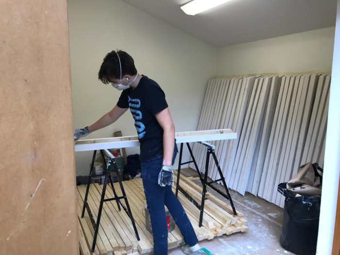

Den här gången är det en familjemedlem som bygger staketet. Ludvig som fyller 18 år snart har visat sig vara händig med skruvdragaren och på det mesta som rör bygg och han har tagit på sig jobbet att snickra vårt nya staket.
Ludvig började med att stryka ändträet med grundolja på alla träbitarna och ca 10 cm upp. Det arbetet tog 1 dag. Väldigt otacksamt arbete tyckte han, för det tog tid och det syntes inte sedan att han gjort det. Träet sög åt sig så att oljan vi hade köpt in inte räckte, utan han fick köpa en burk till.

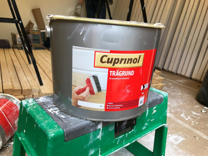

Nästa steg var att måla med grundfärg, ett lager. Det håller han på med idag. Han står i förrådet när det regnar. Vi får se hur lång tid det kommer att ta.
Sedan ska han måla ytterligare två gånger, den ena gången innan han skruvar upp staketet och den sista gången när allt är uppskruvat.
Färgen luktar så starkt att han blir yr, så det blir till att ha munskydd på fastän det känns obekvämt och instängt.

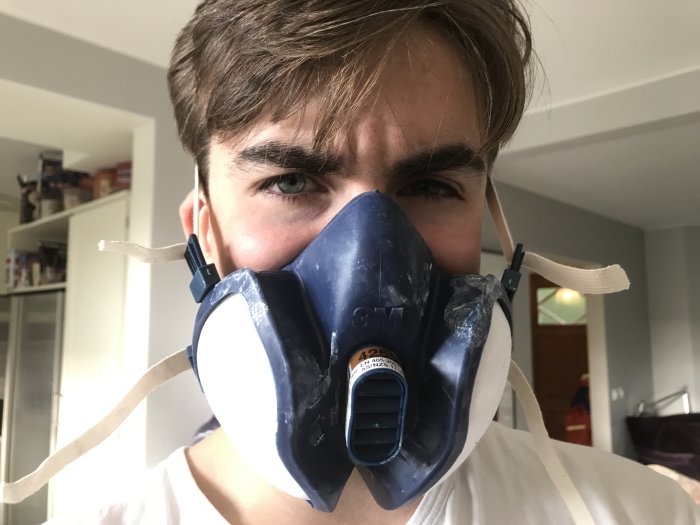

Men se för sjutton till att grabben får en kolfiltermask eller står utomhus om det är möjligt. Nu har han ju ett dammfilter - det tar inte bort några ångor.
Thullen och 4 till
Det där filtret är bara placebo, hjälper inget mot det ni önskar.
Bra tips! Det får vi införskaffa.
Aha, det var ju inte bra, tack för tipset!
Arbetet är avbrutet och Ludvig på väg att köpa kolfiltermask.

Där där munskyddet är för damm osv. Det är ett annat munskydd man ska ha för att stå emot ångor och lukt!

Masken inköpt för 400 kr. Den är testad 1 h. Han tycker den fungerar för det luktar inte färg längre, men det blir ett tryck i nacken och inte särskilt bekväm.
Vi är mycket tacksamma för tipset om masken!
