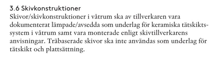

Det finns inget krav på att skivorna ska vara godkända idag. Idag får du igen (bkr ändrar sig hela tiden) använda vanligt kartongkläddgips i badrum. Idag får du med andra ord använa "vanlig" gips i badrummet.
MEN.... det är ändå föreslagsvis fördelaktigt att använda våtrumsskiva även om det inte behövs.
Självklart ska då tätskikt användas.
Skall inte tätskikt användas så är det såklart betongstrukna skivor man använder.

Krav på att de ska vara godkända för våtrum finns det men man har från Bkr lagt ansvaret på tillverkarna genom och säga att "skivorna som används ska vara godkända av tillverkarna" så om man går in och kollar en tillverkares dokument så ska det egentligen stå att de är godkända för våtrum vilket det nog sällan står i dessa.
Jag mäter inte mig på något sätt utan kom bara med tips om annat material som jag personligen anser bättre för ändamålet än gips då den är mer lättarbetad.
