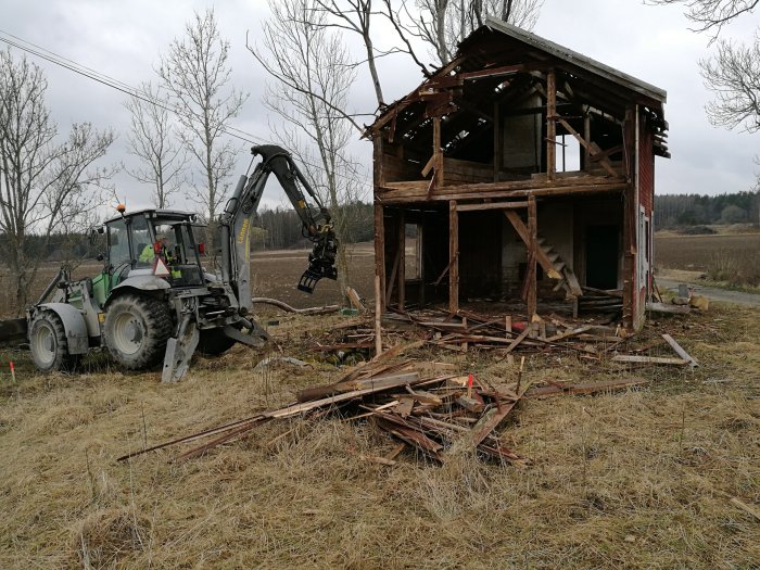

Du har inte tänkt på möjligheten att annonsera ut allt på blocket. Lite tur så kan du slippa allt jobb.
Tanken har slagit mig. Har bara inte kommit på någon bra formulering... Enklast vore ju att "sälja" hela klabbet men risken är att någon oseriös tar över och sedan blir det bara kaos av det.
En bra konstruktion är att skriva avtal där köparen lämnar deposition som återbetalas efter godkänd rivning.
Tack för det tipset!

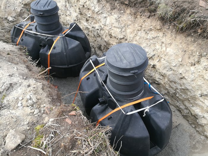

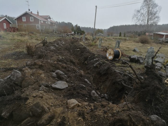

Hade även en telefonledning som gick tvärs över tomten med en stolpe mitt i huset som fick grävas ner. IMG_20170425_122422.jpg

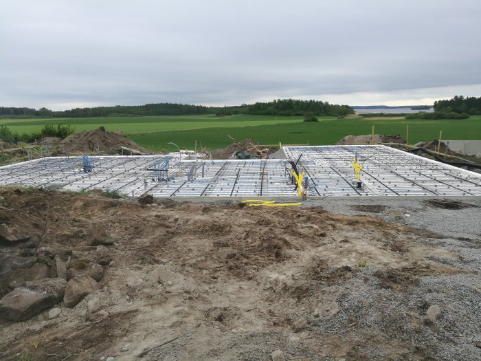

Besiktning av grund på måndag och gjutning på onsdag. Håller tummarna ☺

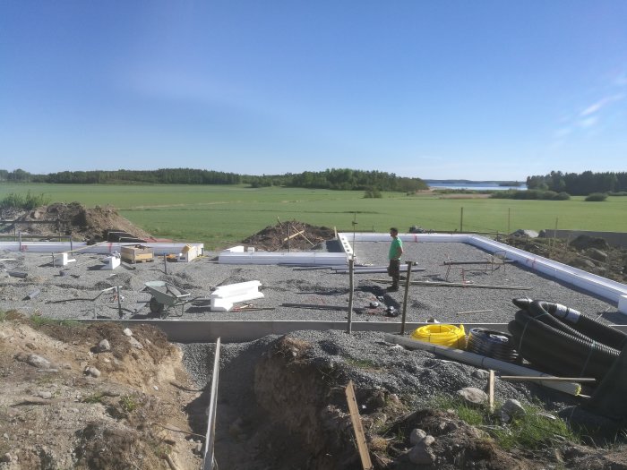

Och en bild på alla de "miljoner" saker som ska på plats. Har bla flera öppna rör ut genom grunden för framtida behov. IMG_20170609_163108.jpg
jawen och 1 till
Besiktat och godkänt. Gjutning på onsdag

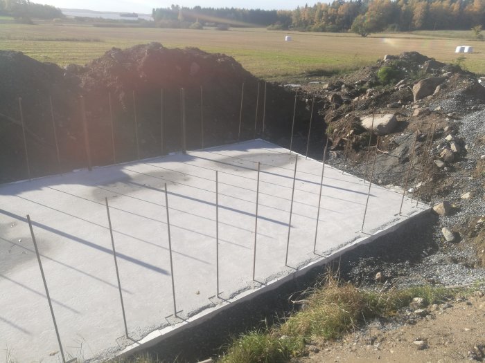

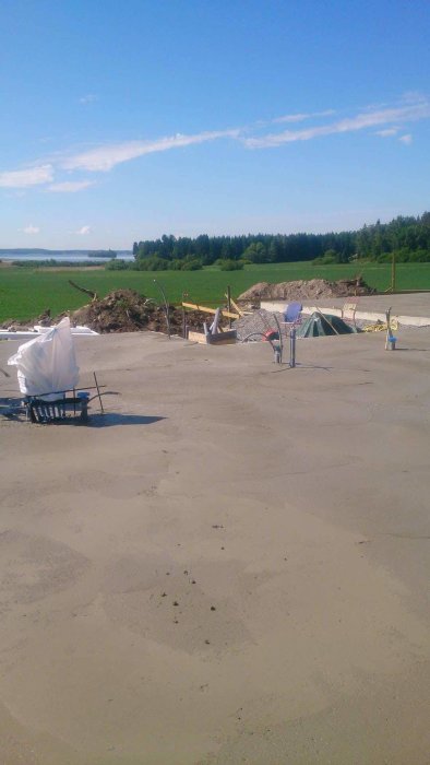

Så var det gjutet. Det blev en varm dag och det hade inte skadat med fördröjningsmedel i men det gick bra tillslut.

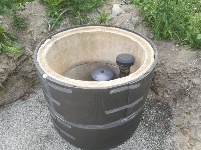

Jag behöver markisolera ett betong-rör som är 140 cm i diameter. Någon som har ett förslag? Har tänkt placera hydropressen i den.
Köpte liggunderlag på Biltema och lindade runt rören några varv. Det kommer nog att isolera bra. IMG_20170822_180637.jpg

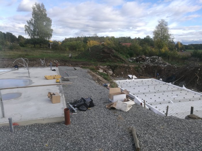

jawen och 1 till
Poolen från Tjälden. Då den kommer att stå nästa fritt på södra sidan så är det förstärkt med tre stål-pelare som är ingjutna i plattan.
