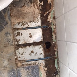

Det var en vattenskada troligen orsakad av en läckande golvvärmeslinga.

Om det som här har varit en vattenskada kan man anta att golvet är uppbrutet och bjälklaget urrensat på våt isolering. Kostnaden med eps istället för spånskivor och isolering är då ungefär samma pris. Avjämningsmassa, tätskikt och ytskikt behövs i vilket fall som helst.
Sen som tillägg till våra tidigare inlägg så får man utgå ifrån att hela golvbjälklaget på våningsplanet ligger i samma höjd vilket innebär att utanför toaletten har man antagligen en golvspån på ca 22 mm vilket gör att man startar med sin avjämningmassa för golvet i toaletten 22mm lägre än golvet utanför. Så att få en minimal höjdskillnad är ingen större svårighet att åstakomma om man vill och har förmåga att anpassa metod efter behov.
Så ja det hade varit bättre om man funderat minst en gång från hantverkaren sida innan man satte igång med arbetet och valt en annan metod än den valda. Speciellt om man ser någon i en rullstol.....

Vi hade ett vattenskadat badrum. Nivåskillnaden till hallen utanför var 10 mm. Tröskeln var totalt 20 mm och lätt att passera med rullstol. Försäkringbolagets handläggare var här och besiktigade tillsammans med mig, fotograferade och godkände skadan som ersättningsbar. Jag påtalade mitt rörelsehinder och vikten av att snabbt få badrummet återställt då vistelse i enbart bottenvåningen är en stor olägenhet för mig. Detta kvitterades.
Nu 9 månader senare är golv och väggar klara och inte vid ett enda tillfälle under dessa 9 månader har golvet tagits upp till diskussion av entreprenören, vare sig avseende nivån eller något annat. Nivåskillnaden till hallen utanför har höjts till 70 mm.
