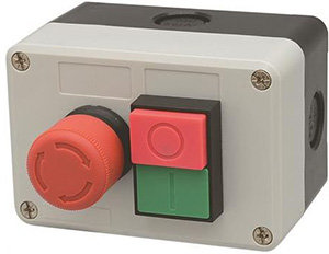

Har en 3-fasmotor (som sitter på en äldre såg). Problemet är att säkerhetsbrytare saknas helt, idag sitter det enbart en som liknar denna med en enkel spak
Vad jag vill ha är något som liknar denna (http://www.powershop.se/product.asp?pid=765)
Problemet är att jag hittar ingen information om någon som kommer fungera med en 3-fasmotor. Så tips på vart jag hittar något liknande som fungerar i mitt fall hade uppskattats!

Den där lådan ska sitta på styrkretsen till en kontaktor.
Det du ska har är tex denna eller liknande, http://www.nimaab.se/se/art/startapparat-for-4kw-elmotorer.php
Jag löser det hela genom att installera ett kontaktormotorskydd anpassat för motorn, http://www.nimaab.se/se/art/kontaktormotorskydd-400v-3-fas.php
