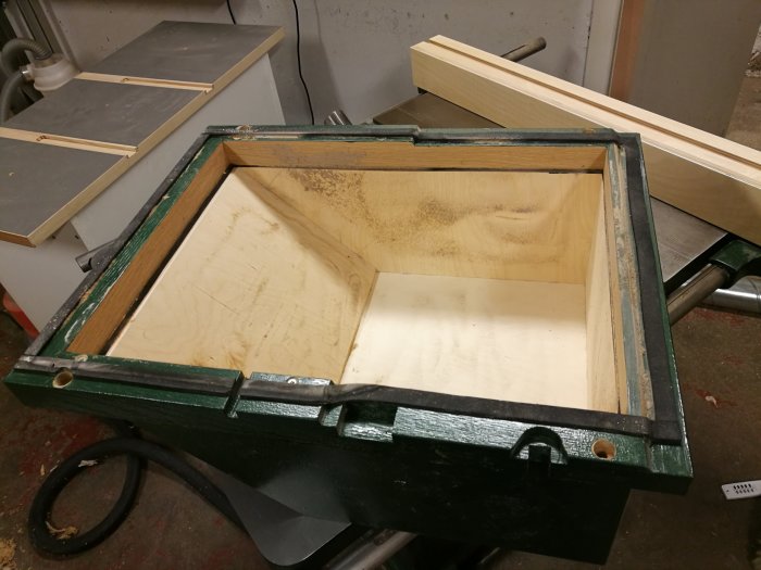

Lägger upp lite bilder på hur jag löst spånhuven, hade av den häromdagen och passade på att fota lite.
Boxen är gjord av plywood, den sitter limmad på en ram i massivträ. Ramen har steg och urtag som gör att den följer sågens kontur. På ramen sitter det tejpat på en tätningslist.

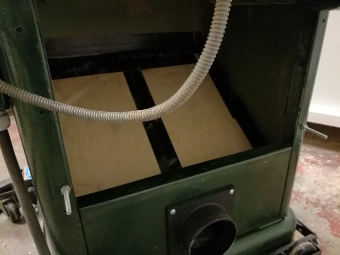

Inuti sågen sitter ett lutande plywoodplan, detta är gjort i 2 delar annars får man inte in det i sågen, sen tejpat ihop + mot sågens innerytor.

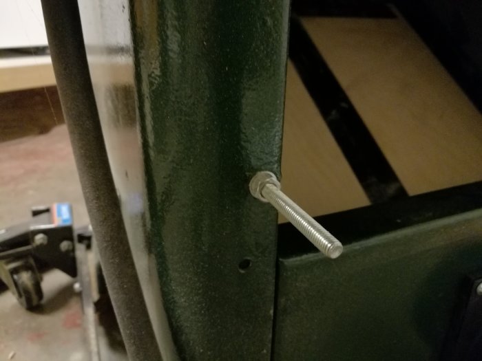

Huven landar på gängade pinnar som sitter med mutter på in och utsida. Efter huven är på plats spänns den fast med såna där lettrade muttrar som man spänner för hand.
