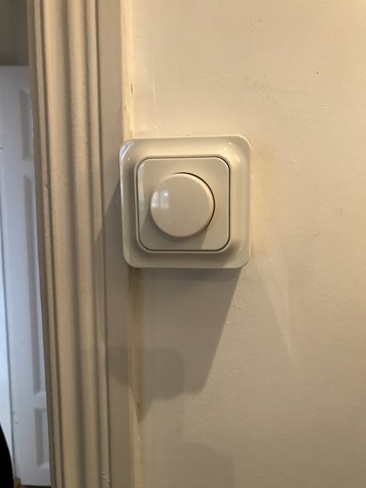

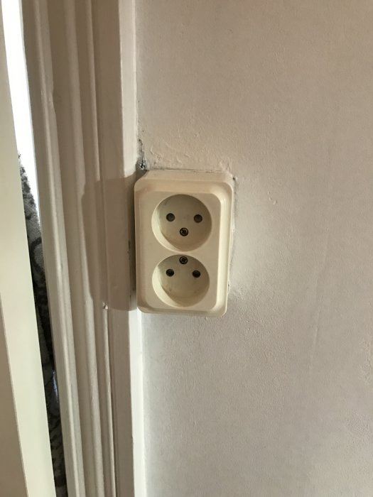

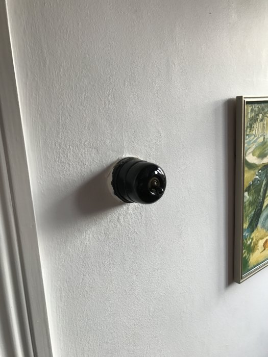

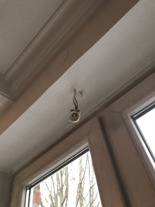

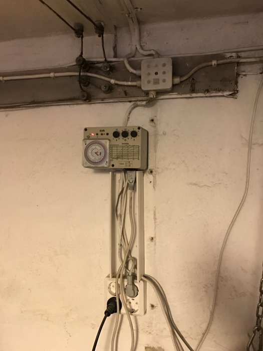

Bifogar ett par bilder på några av kontakterna som finns i huset.

Coolt, det är inte varje dag man får se en knoppledningsinstallation. :cool: (y)
Den kan möjligen vara lika gammal som huset, men den verkar inte vara inkopplad längre. Men jag ser inte "andra änden", så säker på det kan jag inte vara.
I övrigt ser jag inget direkt alarmerande i bilderna.
Inget förutom knoppledningen är kvar ifrån byggåret. det andra på bilderna är från ca 60-talet och fram till 1990-2000 typ. Eljo trend apparatserie kom väl på sent 80-tal typ ...
Man kan lite kort säga att alla ledningar före ca 1950 är idag mycket hög tid att byta ut. Men runt det årtalet blev det mesta som sattes upp PVC-isolerade ledningar som ofta fortfarande idag är i prima skick. Jag blir alltid så fascinerad när jag drar ut 60 år gamla ledningar och upptäcker att de är lika fina och mjuka som att de sattes upp i år. :)
Vad det gäller vägguttag och strömbrytare så går det inte att bedöma skick på bilder, ja utom om de är fysiskt trasiga typ spruckna i plasten.
Men gnistrar det och låter när man slår om strömbrytare eller sätter i/tar ur stickkontakter eller om stickkontakter blir varma efter ett tag så är det bra tecken på att skicket har blivit dåligt.
Nu kan en del äldre strömbrytare gnistra lite ibland även om de är bra, de gjorde nog det redan som nya. Men generellt så är det ändå indikationer man gå efter.
