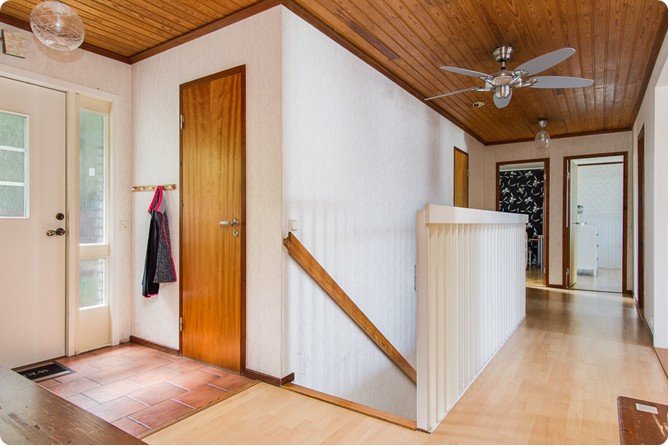

Nu slog det mig att eftersom dörrkarmarna är en del av konstruktionen enligt tidigare ägare, så hur påverkar detta väggarnas bärighet?
Då dörrkarmar sitter ihop så är det en modul. Karm och lister i ett. Det finns alltså inga karmskruv eller dylikt.
Befintliga karmar är några centimeter kortare än de nya jag tänkte köpa. Så jag måste ta upp ca 3-4cm ovanför för att få in nya karmen. Då jag inte har en aning om vad som sitter runt dörrarna, eller ovanför så tänkte jag att någon av er kanske vet?
Förmodligen är det som någon medlem skrev frästa spår i karmen där tretex skivor sitter. Men hur påverkar detta väggarnas bärighet? Bifogar lite bilder. Det är framför allt det bortre två dörrarna jag är lite orolig för,
Vad tror ni?
Jag har aldrig hört att karmarna i sig själva skulle vara bärande !?
Det brukar, om det är en bärande vägg, sitta en regel ovanför som tar lasten och fördelar ned den i reglar i väggen vid sidan i så fall...

Säger som Klas. Hjärtväggen, den lodräta som går i princip genom hela huset kan troligen vara bärande, liksom då reglar över och vid sidan av dörröppningar i denna (Kök/matplats, mitt i vardagsrummet, sovrum 2), men inte själva dörrkarmarna.

Karmarna är inte bärande men det blir skador runtomkring innan de är utrivna. Sedan skall nya reglar inpassas runtom och de nya karmarna sättas in.
Om de gamla dörrarna och karmarna är någotsånär hygglig kvalitet så reparerar man många skador på dem med samma arbetsmängd som ett byte. Om de gamla dörrarna är klädda med kryssfaner (plywood) är de rentav bättre kvalitet än nutidens dörrar.
Jag tror inte du har några bärande innerväggar på övre plan. "Hjärtväggen" ser för tunn ut för det på ritningen och dessutom har ju någon rivit ner väggen till köket. Gissningsvis är det fribärande fackverkstakstolar. Men det kan du enkelt undersöka när du flyttar in.

Tack för svar! Jag får ta lite kort på vinden och lägg aupp så får ni se hur det ser ut.
Väggen mellan vardagsrummen är inte bärande, den är inte ens med på originalritningen. Så den har uppkommit i efterhand.

Om så är fallet är inte hjärtväggen bärande då det är fackverkstakstolar.
Inga problem att byta karmar i de väggarna. Fäll i lite nytt virke när karmen är borta o sen montera karm o foder.

Tack för svar! Jag kollade på originalritningen och du har rätt, det är hultsfredshus. Väldigt imponerande. Stort tack!
Så när ett hus har fackverkstakstolar är inga väggar bärande? Utan det är fritt fram att ta ner det man vill?
Ja, om det är vanliga W-takstolar så är det så.
