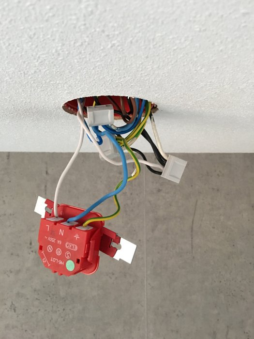

Vi är på väg att flytta, och jag skulle byta ut ett par lampor kopplade till samma dimmerknapp mot lamputtag. Då jag tog ned den ena lampan fann jag en "lös" tändtråd som troligtvis släppte från någon koppling då jag tog ned lampan. Nu har jag svårt att få det att fungera som det ska. Det finns ett tomrum i en vidarekoppling, och att koppla den där är enda sättet att få ström till bägge lamputtagen, men då fungerar inte strömbrytaren längre utan lamporna lyser på max. Har även provat att byta plats på tändtrådarna, för att utesluta att jag blandade ihop dem först, men då får jag inte ström överhuvudtaget. Tråden i fråga är den vita som sitter längst åt vänster i kopplingen med två svarta och två vita på bilden, och den går bara till nästa lampa. Har ni några idéer på hur jag löser detta?

Du kopplar väl inte på måfå??!
Den enkla sättet att reda ut detta är att titta i de andra dosorna, ev dra lite i ledarna för att se vilken som är vilken är därigenom kunna rita upp ett kretsschema.
Du har alltså själv installerat lamputtaget på bild, från det att lampan tidigare var fast inkopplad? Då vet du vilken av de vita som var kopplad till lampan.
Om du tror att den vita du håller i handen är en tändtråd som går den till nästa lampa så ska den rimligen kopplas ihop med den andra vita i lamputtaget. Men det är bara en hypotes, koppla ingenting förrän du rett ut hur det ska vara.
På ditt symptom låter det som att strömbrytaren tappat sin fas. Var kommer den ifrån?
Den tråd som var lös går mycket riktigt till andra lampan, menar du att den borde kopplas i själva lampdosan (röda)? Det var en elektriker som drog elen och kopplade in lamporna som satt där förut, även om vi var närvarande vid tillfället. Dock är det några år sedan, så jag minns inte riktigt hur det såg ut när han gjorde det.
Problemet är att då jag lossade lampan satt bara den ena i den, så antingen har den lossnat ur lampan eller ur en koppling. Frågan är alltså bara varifrån den lossnade.

På beskrivningen går det inte att reda ut vad som är rätt. Du måste reda ut vad tråden har för funktion. Och sluta med att slumpartat koppla ihop saker, det kan bli farligt.
Den osäkra tråden går alltså till andra lampan (den jag håller i på ena bilden) enda tråden som inte är nolla eller jord i andra kopplingsdosan. Den andra borde väl då rimligtvis komma från brytaren?
Vill inte koppla slumpvis, så därför frågar jag om någon här har en kvalificerad gissning innan jag ringer elektrikern.
Ingen kan/bör göra en kvalificerad gissning på det underlag vi har just nu.
Ta hem en/två polare, stäng av spänningen till den gruppen öppna alla knappar, lamputtag mm. Dra lite i trådarna och se var det rör sig, skriv och rita hur allt är kopplat. Därefter går det att komma fram till var den lösa vita tråden ska sitta.
Detta förfaringssätt är ungefär det som elektrikern kommer att göra.
Nu fungerar det. Jag följde förste svarares råd fast bytte armatur och då fungerar det som en klocka.

Nej det gjorde du inte, jag skrev att du skulle ta reda på hur det ligger till innan du provar fler kombinationer. skäms!
Jag får dessutom inte ihop detta med de symptom du beskrev så det kan fortfarande finnas fel.
hempularen
Du har rätt, det sa du, jag ber om ursäkt för min formulering.
Som jag ser det fanns det två alternativ att koppla in på, och det jag har gjort känns som det troligaste av de två. Jag kommer oavsett att be en elektriker att titta på det, men då kan jag vänta tills en del andra avslut skall göras.
tommib
Bara en fundering... Är det där en riktig takdosa? Vad är det som har suttit där innan och hur satt det fast (apropå att det inte syns några skruvhål runt dosan)?
