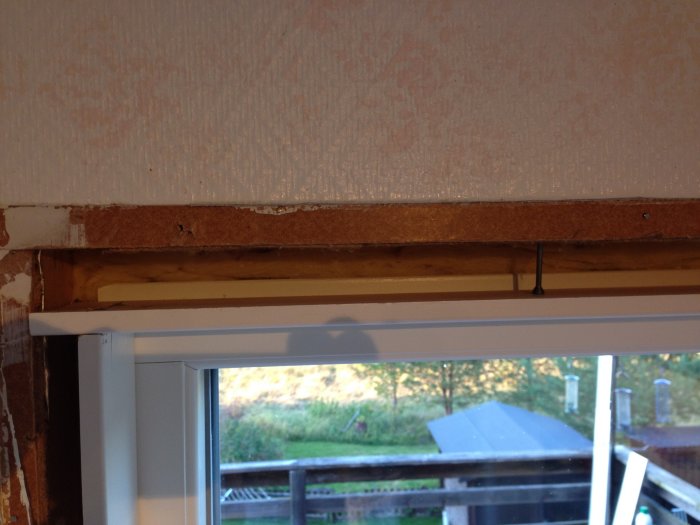

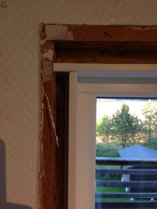

Har bytt 3 fönster samt altandörr. Efter fönsterbyte så drevade jag runt samtliga fönster och har börjat sätta smyglister. Nu är det som ett tomt fack mellan vägg och list, undrar om man ska dreva där med? Blir det någon skillnad om jag gör det? Vill göra rätt innan jag sätter upp sista listerna.
Mer drev = bättre isolerat och mindre drag.
Fredde90 och 1 till
Då kör jag på det
Glöm inte att sätta diffusionsspärr på insidan, sen kan du om du vill sätta vindpapp på utsidan :) på pvc fönster är det många firmor som nu tejpar insidan tät :) tror 3M har en bra sådan tejp. https://www.youtube.com/watch?v=9wgUBCJd2xY :)
